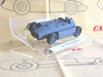

Justement la BRM P25 Cartrix est très belle ; c'est laquelle ? La vert foncé ou clair ? J'ai la foncée et dans quelques jour j'espère la Ferrari 555 et la D50. Elles sont vraiment très sympa et ont l'air robustes. Pour le moment j'ai également la Mercedes, la Maserati, Bugatti et Gordini T32 et je ne me lasse de les regarder. Vivement que je les fasse rouler.
Date du message : vendredi 16 octobre 2009 à 13h33
.....la verte foncée!!
La 555, tu seras pas déçu : elle roule très bien! J'ai un peu modifiée la mienne avec un NC1, un pignon métal et un lestage sérieux! .....sans oublier les Ultimatt qui vont bien!!
Quant à la D50, il me semble que Cartrix ne donne plus de nouvelles pour cette auto!! A voir!
.......si tu ne peux pas les faire rouler, tes Cartrix, pense déjà à bien roder les transmissions, le plaisir n'en sera que meilleur avec le silence!
Hier, j'ai un peu modifié ma Gordini en "vieillissant" un peu les jantes et les grilles! ça brillait trop à mon goût!
.......pour finir, à défaut de D50 (très en retard, mais on espère la voir venir car le prototype a été présenté "officiellement"), Cartrix nous propose une Vanwall pour les prochains jours!!

Pour la D50 j'en saurai plus dans la journée. Cette Vanwall est très belle Dommage que j'ai déjà la Scalex
Je pense que je vais tout de même me laisser tenter car elle est très belle et roulera sûrement mieux que la Scalex.
