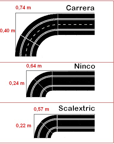

GranDingo
Date du message : mercredi 27 avril 2011 à 19h51
droopy a écrit :merci beaucoup; pour la place je l aurais car un peu plus tard le circuit sera fixe sur un plateau en contre plaque pour pouvoir stocker lorsque je ne joue pas
Les rails Carrera (Evolution, Exclusiv, D132 et D124) font 19,8 cm de largeur (les Carrera Go!!! sont conçus pour rouler en 1/43).
Les Ninco 18 cm et les Scalextric et SCX 15,5 cm.
Voilà ce que ça donne dans chaque marque pour un virage R1 en rails standard
