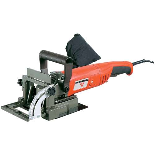

j'utilise une lamelleuse pour se genre de travail, c'est un hybride entre une scie circulaire et une meuleuse
tu fais une amorce de rainure et tu y met une lamelle (ou olive ou poisson selon l'argot en usage chez toi)et le tour est joué
Bon sa coûte au moins 70, 80€ donc si tu en à besoin que pour ton circuit c'est peut être cher, mais si tu fais un peut de bricolage, c'est un outil très pratique pour tout un tas de montage, personnellement je ne pourrais plus m'en passer
