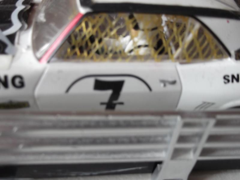

Bjr comme promis
Je suis loin d'etre performant en peinture, ainsi quand photos
[img]/img/images/album/2013-03
deux marque de peinture
/img_1364113438_504.jpg[/img]
simplement laver ua liquide vaisselle et peint. Sa tien
La curiosité fait avancer

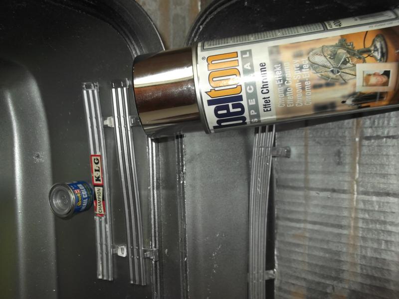

agsx7
Genre : Masculin Masculin Inscription : 17/12/2010
Messages : 93
Piste : mustang
Nombres de voitures : 6 mois
Date du message : dimanche 24 mars 2013 à 09h40
de plus pres
La curiosité fais avancer
Date du message : dimanche 24 mars 2013 à 12h43
Ok , je vais essayer ce type de peinture , merci .
