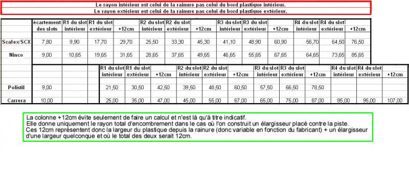

Aucune similitude entre le Scalex et le Polistil.
Tout d'abord l'écartement des voies, 9cm pour le Polistil (comme le Ninco) et 7.5cm pour le Scalex.
C'est très étroit !!!

Encombrement/comparatif suivant les marques :

Mon circuit est composé de rails ninco et d'une rallonge en polistil ; la différence entre les deux est de l'ordre du mm. J'ai réalisé un adaptateur assez facilement ; par contre, je crains que les rayons de courbure soient différents

le Scalextric qui a la même largeur que le Polistil est le Scalextric Meccano circuit S

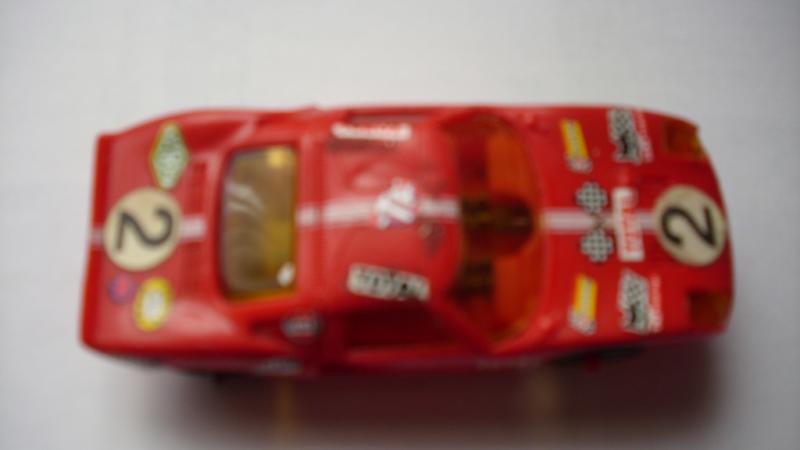

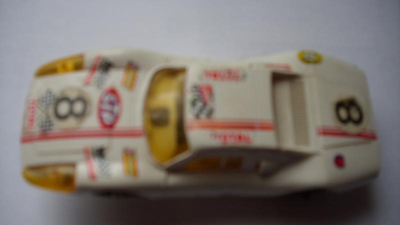

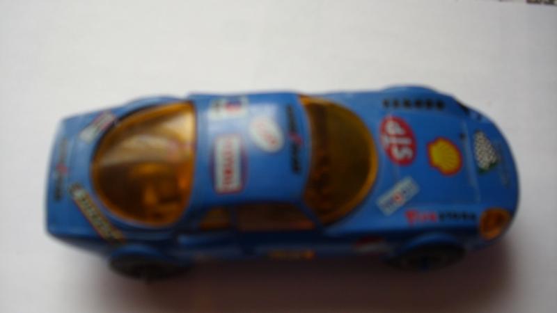

ma petite collection persnelle modeste il en manque 5 ou6 ! de plus j'en ai donner qqs une a mes petits neveux auquels j'ai fait un sublime piste a partir d'un coffret sclextric sport pour leur noel il y a 2 ans ils etaient aux anges et ne manquent pas de venir slotter sur le mien des qu'ils peuvent

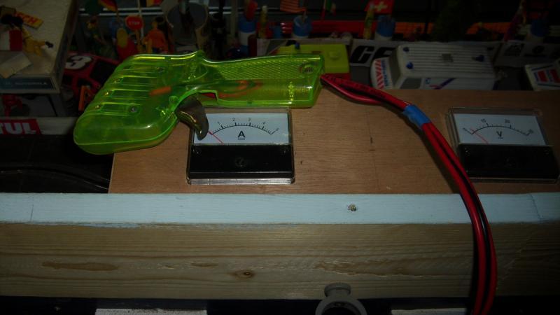

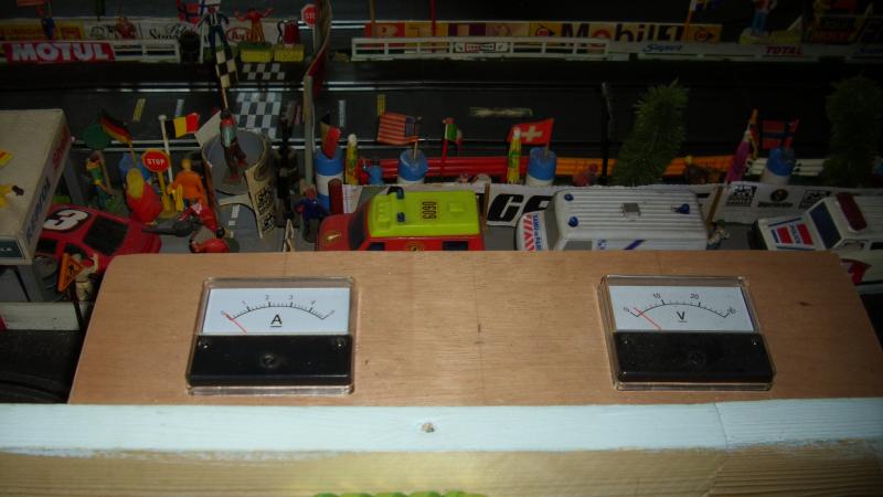

parlons alimentation et comment voir l'ampérage et le voltage de chaque voiture c'est ici :

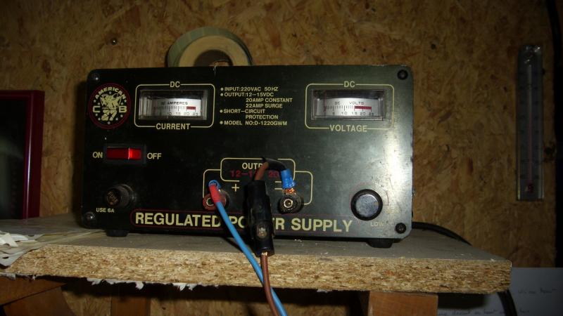

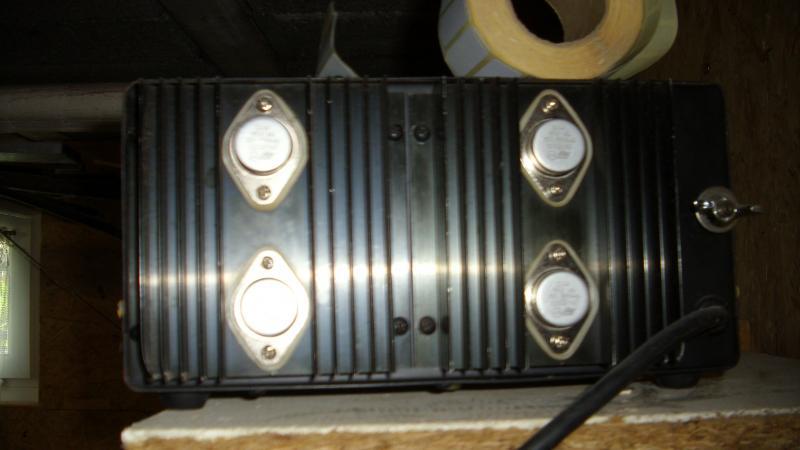

- alimentation par une grosse alim stabilisée 12v 20a 22 a maxi ( on peut mettre plusieurs auto a la suite ca ne débite que proportionnellement pbm j'ai grillé mes gros transistors vu de derriere il y en a un ou 2 en plus dedans je l'ai depanné moi meme pour peu cher en les changeant tout simplement ( ca ne vaut pas cher moins de 1e piece ) c'est souvent ca dans toutes les alimentations stabilisées j'ai changé aussi un petit ci régulateur de tension a l'interieur a tout hasard mais c'était bien ces gros transistor ca m'est arrivé parce que les voitures se mettant en court circuit via les balais j'ai du avoir une forte intensité de court circuit ! donc retour d'experience si sa vous arrive n'hésitez pas a faire la méme réparation j'ai mis un petit fusible en sortie comme ca il protege l'ensemble bien qu'il en possede un en interne je pense mettre une diode ou 2 pour proteger en cas surtension ou inverson polarités ( les spécialistes pourront me dire comment faire au mieux !) ... le cablage est réalisé avec du gros fil souple pour enceintes hifi de 2.5mm2 d'où moins de resistance et de pertes aux voitures j'ai eu les vu-métres sur internet eBay ou leboncoin pour 2 fois moins cher qu'en boutique ... c'est impeccable pour voire les caractéristiques de chaque auto la sortie elle aussi est en 2.5mm2 jusqu'à l'alimentation du circuit j'envisage de mettre 2 leds de couleurs différentes ou voyants 12v pour visualiser presence tension chaque piste

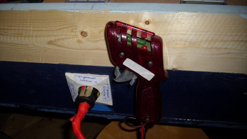

Date du message : samedi 5 septembre 2015 à 15h42

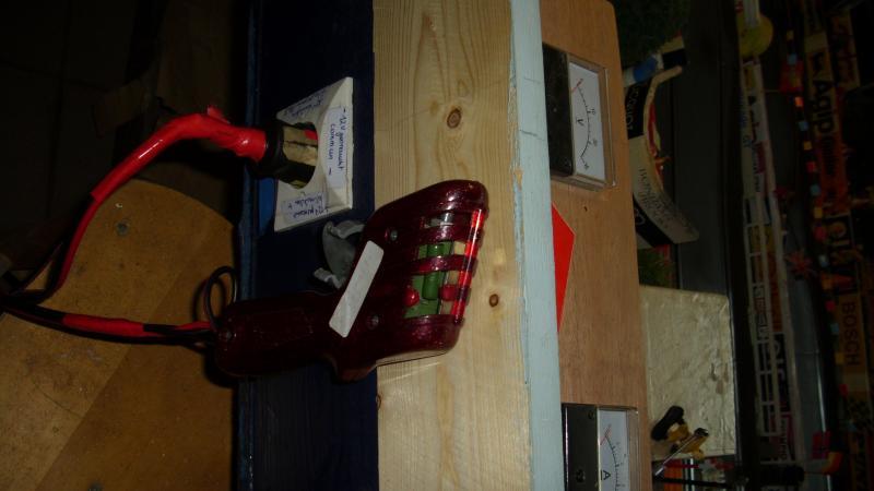

les poignées sont des parma eco la verte a une resistance de 45 ohms impeccable et un ressort plus mou , la bordeau a une resistance de 15 ohm il me semble et une resistance beaucoup plus dur ! justement besoin de votre avis pour nécessité de changer le ressort mou par un plus dur comme ceux vendus chez nos partenaire j'echange volontiers la resistabnce parma 15ohm contre une 45 ohm en bon etat me contacter par mp si intéressé c'est bcp trop raide pour ma piste ! les cablages des poignés sont en cable souple pour enceintes hifi 2.5mm2 pour eviter resistance elevée et perte la sortie de l'alimentation aussi !!!

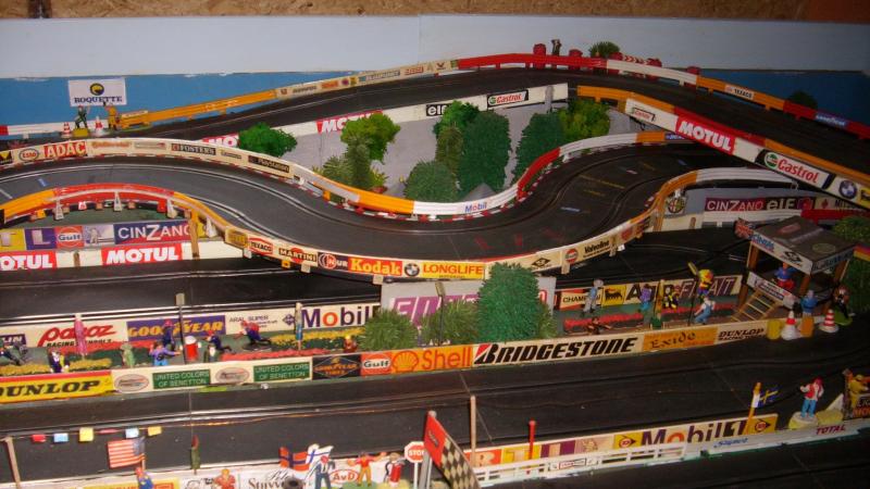

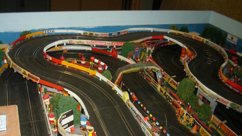

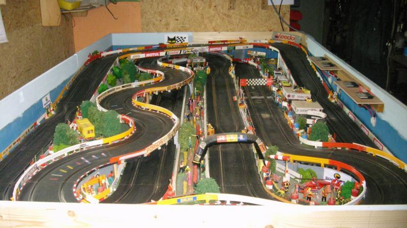

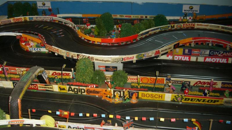

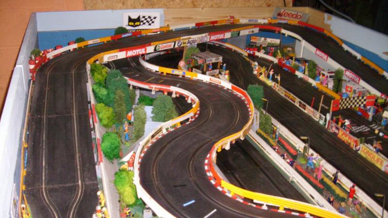

voici des photo de ma piste a modifier ! les 2 longues montées sur les cotés ne sont pas regulieres ! la partie suspendue en " s" demanderait un nouveau support en bois 8 a 10mm plus large et realisation de pont bien plus stables et surtout de niveau car j'ai des deslotage j'envisage de refaire des parties de rails cassées ou fendues a la époxy bicomposant aussi et de remplacer certains rails dont les parties metaliques se soulevent et engendre des butées pour les guides j'envisage aussi de nouvelles barrières a partires de moulures plastique de 2.50m vues en menuseries chez le roi ...du bricolage ainsi que de realiser des bordures en plaque mousse de chez brico a 5mm epaisseur rayon papier peint ... du boulot en perspective
