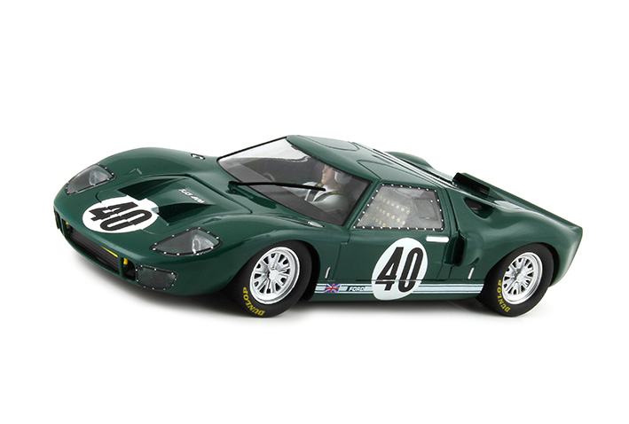

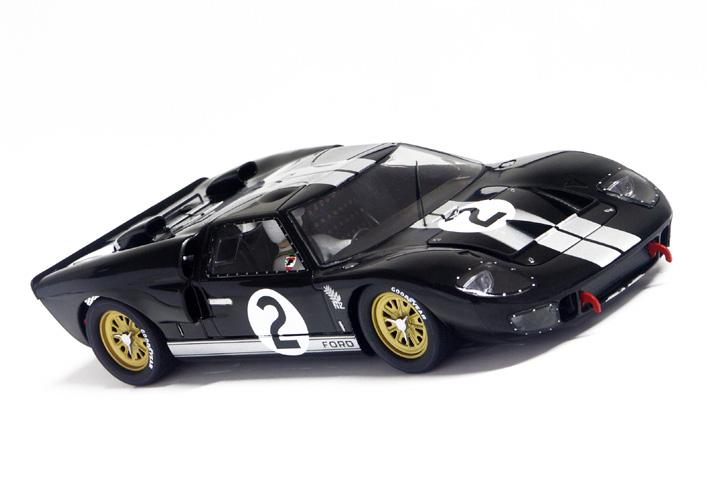

Y a-t-il une différence de comportement et/ou de performance entre ces deux modèles SLOT IT ?

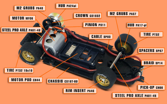

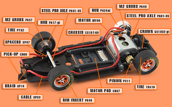

En jetant un coup d'œil sur le site de Slot-it, je le suis rendu compte que le moteur des deux modèles n'était pas monté de la même manière : pignon côté du platique orange pour la MKII et de l'autre côté pour certains des modèles de la GT40 MK I.
C'est surprenant. Quel est l'intérêt ou l'objectif ? S'il y en a un !

j ai les deux elles sont montees a l identiques

Alex a écrit :
En jetant un coup d'œil sur le site de Slot-it, je le suis rendu compte que le moteur des deux modèles n'était pas monté de la même manière : pignon côté du platique orange pour la MKII et de l'autre côté pour certains des modèles de la GT40 MK I.C'est surprenant. Quel est l'intérêt ou l'objectif ? S'il y en a un !
il me semble que le sens de montage du moteur et donc du pignon a changé depuis les premières. dans un sens, il y a quelques années et dans l'autre sens maintenant. SLOT IT a standardisé son montage moteur en fonction des différentes catégories: modern LeMANS, Gr.C et donc CLASSIC.
par contre, sur les modèles récents le support moteur est passé de 4 vis à 6 vis et je crois d'un offset 0mm à -0,5mm.

le comportement est bien identique et les côté du moteur où se positionne le pignon n'a pas d'incidence..."a ma connaissance".
