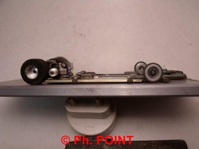

Par contre vous faites erreur tous les deux. Le poids serait très mal placé puisque le centre de gravité d'une roue se situe au niveau du centre de la roue.
Et le meilleur emplacement pour un centre de gravité c'est d'être le plus bas possible.
Comme ce châssis laiton par exemple. On estime sur ce genre de châssis que tout ce qui dépasse le niveau supérieur du châssis lui-même donc de la plaque laiton est à prohiber.
