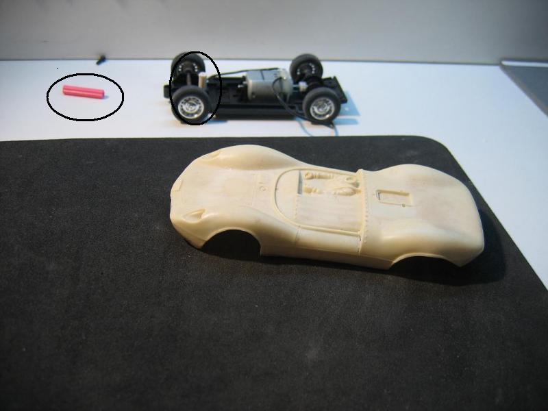

je suis sur deux kit 1:32 je vais y mettre des chassis slot classic mais je me pose une question que prenez vous comme puit de vis et avec quoi les fixer vous ...merci pour vos réponse les pro du scratch doivent rigolés

Je suis loin d'être un pro mais je me sers de morceaux de coton tige ou d'isolant de câble électrique (récupérés avec une pince à dénuder)

Certains (dont moi un peu, je ne suis pas un "pro" non plus ...) utilisent aussi des chevilles murales,
les plus petites possibles, collées à l'araldite bi-composant sur la carrosserie .

Cheville murale D2.5 avec des vis cruci diamètre 2.5 aussi. Un petit coup de cyano pour la mise en place et un coup de bi-composant pour solidifier.

Des tubes evergreen. L'ideal c'est de prendre un tube de diametre d'un puit de vis et de passer dessus un morceau de tube de diametre a peine superieur pour rendre la base plus large et stable. Ensuite coller le tout a la bi-composant apres un bon ajustage

Les tubes Evergreen tout comme les chevilles sont de très bonnes idées. Je n'aime pas trop les chevilles car certaines sont fabriquées dans un plastique gras totalement incollable. Donc faut bien les choisir.
D'un autre coté on jette souvent des appareils cassés fermés et assemblés par vis. Ca peut aller de l'aspirateur au téléphone, du poste radio au jouets etc.
Tous ces objets ont des coques fabriquées en polystyrène comme les maquettes. Et dans tous ces objets il y a des puits de vis. Suffit de les ouvrir, couper ces puits avec une pince et jeter le reste...
J'en ai une boite pleine de toutes les tailles et pour tous les diamètres de vis...gratuitement

les chevilles c'est ce que j'ai toujours utilisé pour mes montages
les coller à la super glue et bicarbonate de soude , c'est souple ça coute rien on peut recouper et ajuster facilement la hauteur de caisse ..
