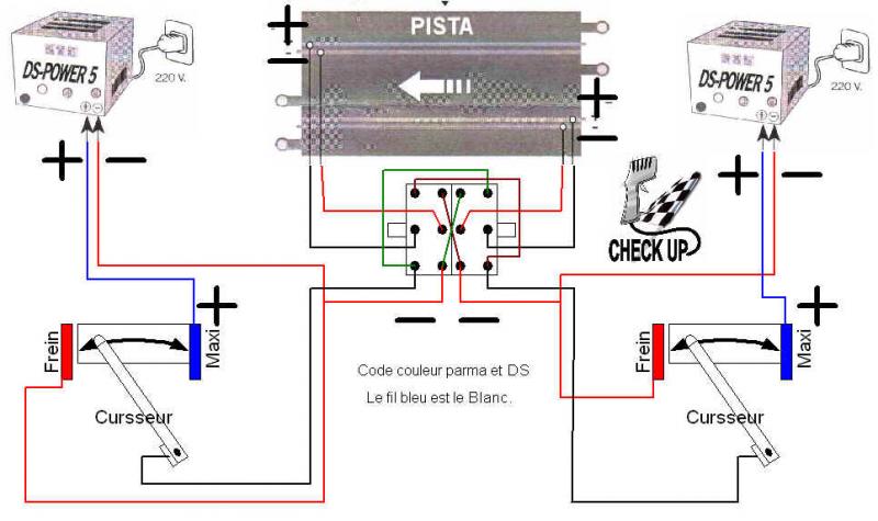

OK pour les transfo Jouef mais comment connecter tout ça à la piste ?
blackman
Date du message : vendredi 11 avril 2008 à 18h58
pichland a écrit :
ouais c coool, en plus en un tour de main hop , tu retourne la fiche et sens de circu inversés...........
Pas la peine tu as un inverseur sur le transfo
Blackman

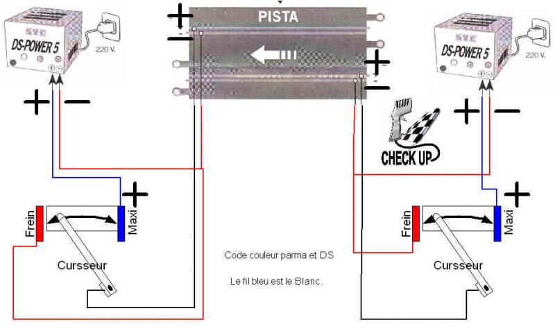

bravo blackman, on peut difficilement mieux expliquer......coooool...
blackman
Date du message : vendredi 11 avril 2008 à 19h19
Ce n'est pas de moi, mais quand un bon schéma traine sur le forum, je sauvegarde et cela peut être utile
Merci à Jojo pour les schémas
Blackman
