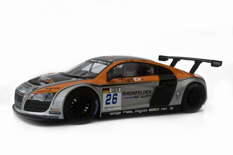

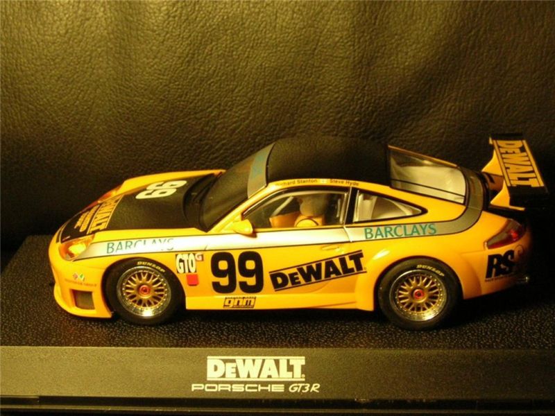

Bonjour à tous,
Je souhaiterais changer les pneus sur deux de mes voitures pour améliorer leur grip, ma question est donc la suivante quelle marque de pneus mettre sachant que je roule sur du scalextric sport :
Voici les deux voitures :
Porsche 911 GT3R
Audi R8 GT3

J'avais oublié de préciser une chose importante, je roule avec l'aimant donc je voudrais surtout pas que la voiture accroche a la piste même a fond.
J'ai remarqué que la Porsche déslote fréquemment dans les courbes même à faible vitesse.

Effectivement avec les aimant le decrochage est tellement violent que la diff avec les pneus n'est pas evidente a deceler.
Pour le deslotage cela ne vient pas des pneus mais plutot du guide ou des tresses.

scalex sport, c'est ce que j'ai, Met des BRM, shore 22, roule sans aimant, le plus vite possible,
un poil de lest sur ; ou au niveau de l'axe arrière; et a la demande suivant voiture, un poil de lest sur le guide, si ça deslote de trop,
encore plus mieux, guide ninco suspendu, pour 2 voitures c'est pas la ruine,

ninco suspendus, ça existe en standart, et pro race, (un poil + longs)
