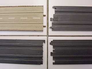

Rail : Quand je cherche sur le net je trouve des rails AFX Tomy, AFX Aurora et sur les rails que j'ai il y a inscrit Aurora Tomy dessous et AFX dessus. Est ce que AFX Tomy et AFX Aurora sont compatibles ?

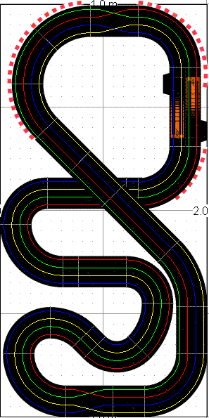

Tracé : j'ai utilisé le logiciel Racer pour tracer un circuit 4 pistes dans un encombrement minimum (100*200) le résultat :
Pouvez vous me dire ce que vous en pensez, est ce utilisable par des enfants et des débutants ?

Tes rails sont des Tomy-afx . Est ce qu'ils sont semblables à celui qui se trouve en bas à droite ?
Tu peux les raccorder avec des anciens Aurora afx (qui sont pas terribles) grace à un adaptateur Tomy

Ta surface dispo est plus adaptée aux voitures T'jet

Les autres chassis ( magnatraction , xtraction , tyco440 , tomy ) ne pourront pas s'exprimer sur ta surface . ça restera collé et ennuyeux .

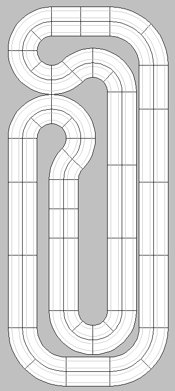

Un circuit plus simple sera mieux adapté à la surface ( meme en racourcissant les lignes droites) et plus rigolo .

Oui mes rails sont comme celui en bas à droite donc c'est Tomy AFX (même si c'est marqué Aurora).

Merci pour le tracé qui présente plus de ligne droite, par contre il n'y a pas de croisement de piste est ce que les pistes extérieures ne sont pas plus longues que celles à l'intérieure ?

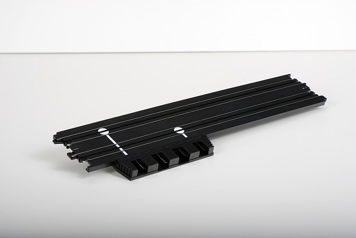

Demether a installé sur son circuit Riverside , des ILS ( petite ampoule avec 2 lames qui font contact avec le champ magnetique de la voiture ) . ça semble simple à installer .
http://acr276.xooit.com/t483-Projet-de-piste-h0-w-

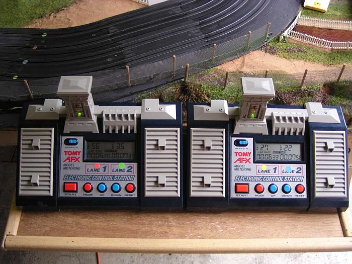

Sur Brands Hatch on utilisait les chronos Tomy ( qui fonctionnent aussi avec des ILS)
Pour une 4 voies , il en faut deux . Ils sont toujours commercialisés en Australie . Ils ont été importés en Europe fin 80's .

- soit trouver les nouveaux rails de depart Tomy qui permettent 2 transfos distincts ( le rail accepte 4 fiches contre 3 precedemment )
