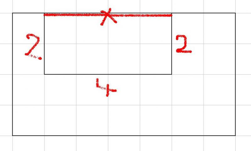

Ah Je crois que je me suis mal exprimé. Si la planche fait 4 m x 2 m comment pourrais je accéder à la partie centrale avec une croix voir mon dessin ci dessous.
Tu as ajouté une contrainte supplémentaire sans l'exprimer.
Avec ta planche de 4mx2m collée contre le mur de gauche et au milieu, il n'y a plus de problème d'accès. Si tu considères que des allées de 0,8m suffisent, tu peux même porter les dimensions de la planche à 4mx2,4m, soit une surface aménageable de 9,6m².

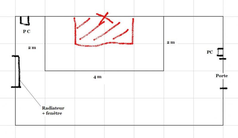

Je vais essayer d'être plus précis désolé. Je pars du principe que la planche est fixe. Je ne peux pas la coller dans un angle à cause de la tuyauterie du radiateur dans le fond de la pièce, partie gauche sur mon dessin. Je fais avec les moyens du bord au boulot pour le croquis ...
La partie hachurée en rouge est je pense la partie qui est peu ou pas accessible, avec 1.50 par contre ça devrait etre bon.
Si 'planche fixe' = 'un côté de la planche est collé au mur du haut', le plus simple est de limiter la dimension de la partie collée au mur à 3m ; par exemple, une planche carrée de 3mx3m avec une surface aménageable de 9m², une plus grande longueur de 4,24m ne pose pas de problème d'accès.
Si 'planche fixe' = 'forme et emplacement imposés comme sur le schéma', tu peux soit utiliser des pinces pour saisir les voitures déslotées, soit suspendre un hamac au-dessus de la partie peu accessible figurée en rouge.
Une solution intermédiaire consiste à réaliser des découpes de la planche de 4mx2m de façon à respecter la limite des 1,5m pour l'accès ; par exemple, 2 découpes carrées de 0,50m dans les 2 angles accolés au mur.
Si le circuit est conçu pour éviter les déslotages dans la partie difficile d'accès, un trou de rat dans la partie centrale de la planche et accessible par en-dessous peut constituer un accès satisfaisant.

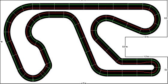

Par exemple, un circuit comme celui-ci (à tourner de 180° pour s'accorder avec ton schéma, et à condition de déplacer la ligne de départ sur la ligne droite opposée).

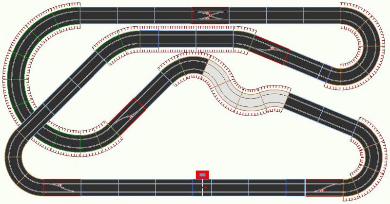

tien un exemple d'un tracé quelconque sur un plateau qui pourrait te convenir, suffit juste de faire des ouverture au bon endroit ;)
Même au milieu.

18,41m pour le circuit dessiné en Ninco (non réalisé) dans un rectangle de 4,1mx2,14m. Les rayons extérieurs des courbes Scalextric sont inférieurs de plus de 10% à ceux des courbes correspondantes Ninco, donc cela devrait bien faire 1m de moins redessiné en Scalextric pour ta planche 4mx2m.
Nota : La ligne droite du bas de mon dessin était à priori destinée à recevoir une pit-lane de stand dans le cadre d'un circuit 'digital'. En cas de digitalisation, ce serait dommage de voir cette partie 'attractive' du circuit reléguée du côté du mur : prévoir donc un peu de place de l'autre côté en profitant du moindre encombrement de la piste Scalextric.
