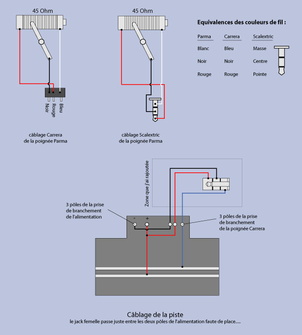

Question poignée, pour un petit budget (30 euros) la Parma eco fait l'unanimité, tout bon sloteur en a une ou en a eu une! aprés pour plus de réglage et de précision la parma modifié par Nsr est excellente mais plus cher (120 euros) regleage des ohms et du frein possible. la poignée slot it est bien parait il, bien que trop compliquée a mon gout. mais si tu débutes une parma eco c'est parfait! robuste, précise, assez douce, non vraiment c'est du bon!

Elle va aussi sur scalex classic, Scx, Ninco, jouef, carrera, le circuit de ma belle-mère et jean pass... A peu de frais avec quelques potars et 1 inter on peut même changer " l'ohmage " et régler le frein. A comparer avec la nouvelle poignée MMRC qui se trouve dans la même gamme de prix.

le frein sur les parma eco n'est pas modifiable, seulement sur des poignées haut de gamme. le frein est un frein moteur, cherche dans le forum tu dois avoir des gens beaucoup plus competents que moi pour t'expliquer le principe du frein moteur en slot! les moteurs ont plus ou moins de frein et donc le regleage permet de modifier cela.

perso je prefere la Parma HO pour le dissipateur, la resistance, et les buté frein et pleine puissance.

qualité de la resistance! une poignée parma aura beaucoup plus de jus!

pour te donner une idée sur le systeme de freinage le principe est que les moteur de nos petites bombes on 2 mode de fonctionnement; si on les alimentes en tension ils fonctionnent en mode moteur et lorsque l'on arrete de les alimentés et par le fait que la voiture continue sur la piste de par son elan les roues entraine le moteur qui la foctionne en generateur et produit un courant dons en fein tu ta poignée utilise se courant mais FJFS peut mieux expliquer cela et completer ou corriger .

et sinon 1 parma ça s'adapte sur n'importe quelle piste

oui une parma ce branche sur tout les type de circuit analogique , avé le bon branchement:
Je pense effectivement que al parma eco est un bon investissement, en général c'est le type de poignée qui "traine" toujours" au fond de la malette des compétiteurs , au cas ou, car c'est souvent avec ce modéle qu'il on commencé leurs expérienes en poignée ![]()
La slot it qui ressemble a une poignée de l'espace est trés facile d'utilisation, il faut juste prendre le temps de lire son mode d'emploie , et pas faire le contraire ![]()

et pour les digitaux

Pour le digital je verrais la slot it avec la bonne cartouche suivant la marque de la piste , enfin si Slot it a enfin sortie cette arlésienne ![]()
