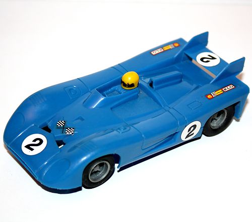

Matra MS660-01.
Attention aux peintures sur ce plastique souple. Je ne la peindrai pas, lustrage et peindre les détails + décalques.
Va falloir aussi creuser les phares
Si tu a la chance d'avoir la version équipée du moteur Johnson 222, tu sors les charbons tu les dégraisses ainsi que les porte-charbon, goutte d'huile sur les paliers et c'est reparti.
Pour les pneus qui durcissent ce ne sont pas les adaptables qui manquent sur le marché.
Les jantes scalex sont très proches des jantes d'origine, à peindre en noir.

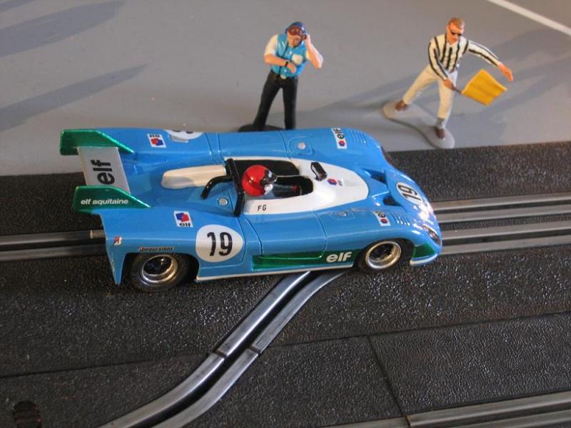

Méga-top gag de dernière minute : la photo qu'il a utilisé sur son site pour montrer à quoi ressemble une Alfa TT3 "dans son jus"...
est une ancienne photo de mon site (changée entretemps après que j'aie repeint les phares et l'aileron
et changé la tête du pilote et les numéros, pour éviter le doublon avec mon autre Alfa TT3)
et c'est seulement aujourd'hui que je le réalise !
Ancienne photo (sur le site reissorg) :
Nouvelle photo (sur le site viraufrin) :
Le "détail qui tue" c'est le petit bout d'aileron manquant à droite

Viraufrin a écrit :Le "détail qui tue" c'est le petit bout d'aileron manquant à droite
C'est pas la même elles n'ont pas le même numéro
Date du message : vendredi 25 janvier 2013 à 01h28
pepe_plus a écrit :Viraufrin a écrit :
Le "détail qui tue" c'est le petit bout d'aileron manquant à droiteC'est pas la même elles n'ont pas le même numéro
c'est pas le même pilote non plus !
Date du message : vendredi 25 janvier 2013 à 07h02
Et les jantes arriéres sont de couleurs différentes
Non, je n'ai pas le souvenir de les avoir changé, c'est juste que le chrome de surface s'est un peu "barré" entretemps...

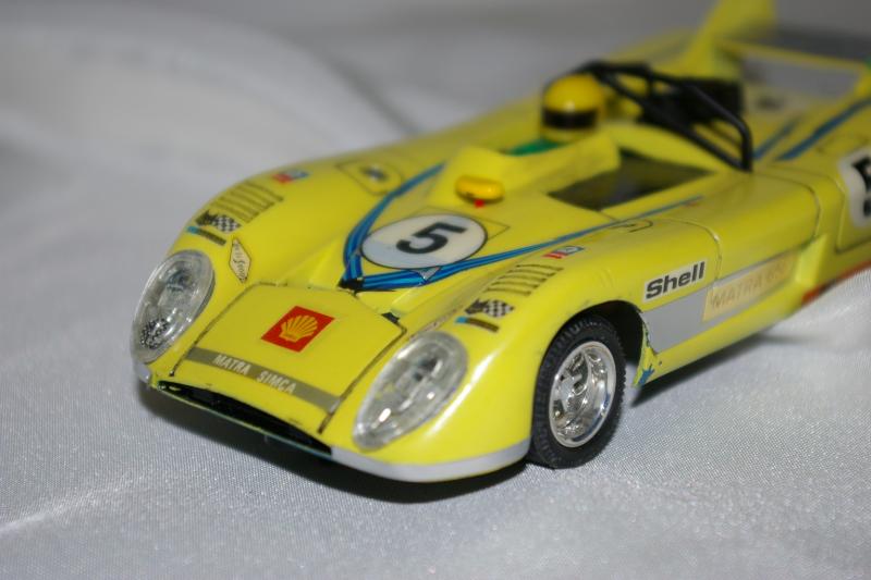

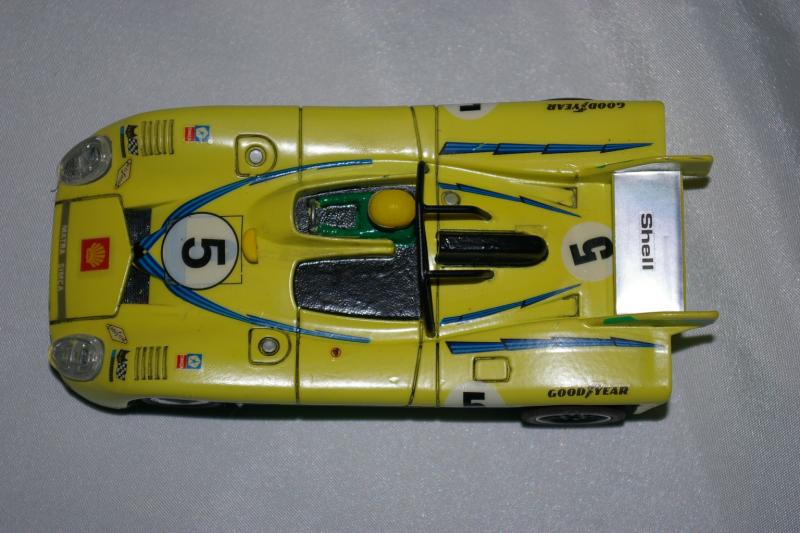

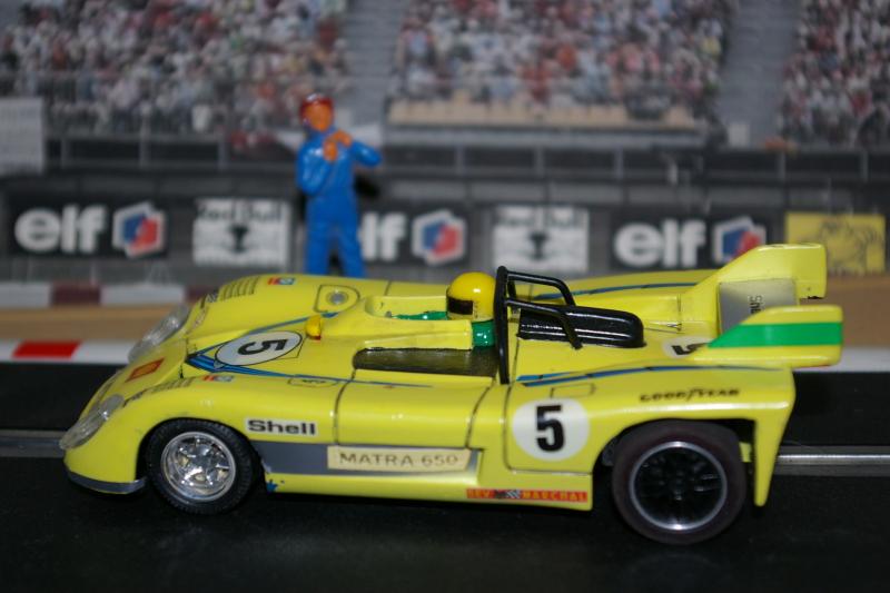

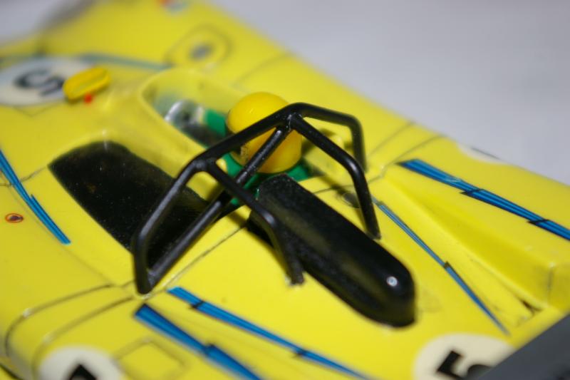

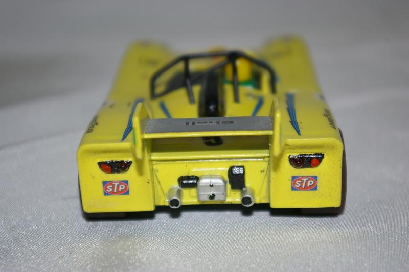

Voici la mienne après restauration :
La livrée est complètement farfelue, j'en conviens, mais j'ai fait avec ce qui me restait comme peinture et décalcos...

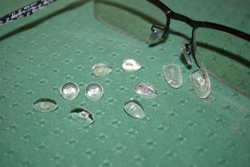

Pour les phares, j'ai percé pour insérer des leds que j'ai recouvertes avec des...palettes de lunettes ! !
J'ai ajouté un arceau métallique fait maison :

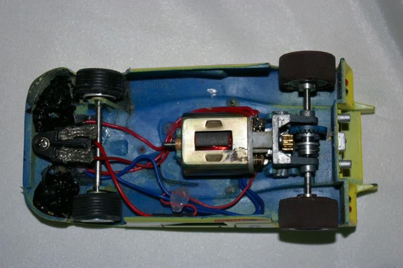

Quant au moteur, il a fait trempette une petite heure dans du liquide de rôdage MB Slot pour le décrasser.
Un p'tit coup de lubrifiant sur les paliers et ça tourne ! !
Sinon, les jantes sont des Slot it équipées de pneus uréthane de notre ami Paul le Canadien, le tout monté sur un axe Slot it également
Pour la peinture de ce genre de plastique, il faut impérativement un dégraissant spécial plastique ainsi qu'un PRIMAIRE spécial plastique également.
Sinon, pas plus un apprêt qu'une peinture ne tiendront...
Sur la piste (Carrera) elle a un comportement honnête : le moteur est puissant (moyennant un petit warm-up au départ) et compte tenu du fait que j'ai élargi la voie AR, la tuture tient bien sur la piste.
