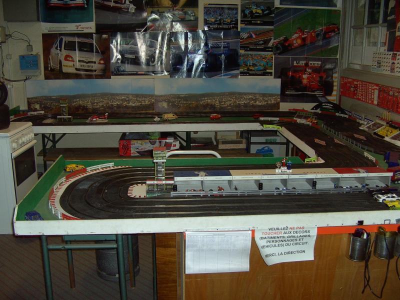

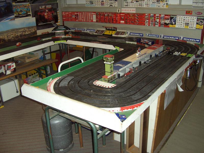

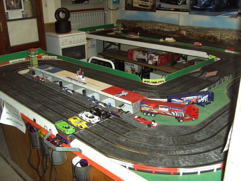

Sinon voici sur quoi je roule, un Ninco 4 voies :
Jonathan
forza_alfa
Date du message : dimanche 20 septembre 2009 à 22h57
bon compromis. c'est quel voltage? essaie un coup avec le moteur d'origine avant de le changer à mon avis. tiens nous au courant de tes essais ça m'intéresse aussi
Panoz57
Date du message : lundi 21 septembre 2009 à 17h43
C'est en fait 2 circuits 2 voies rassemblés l'un contre l'autre...l'alim est d'origine (des transfos) ! Avec les manettes Ninco c'était très variable, mais depuis que l'on est passé aux manettes Parma aucun souci ! Le tracé est plutôt bien effectivement !
Je te tiens au jus au niveau des essais pas de pb et je testerai tout d'origine d'abord ! Après avec un petit NC-5 !
Maintenant reste plus qu'à trouver une F1 Ninco !
Jonathan
