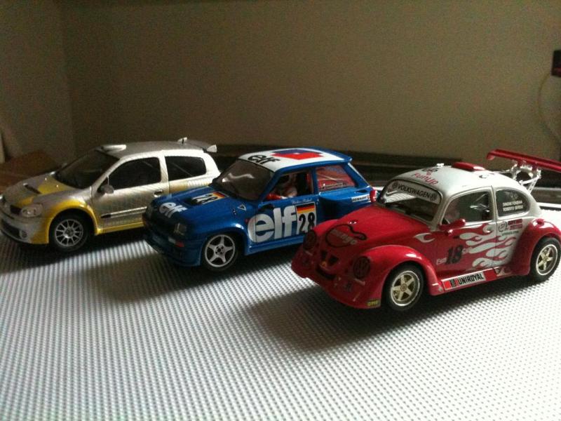

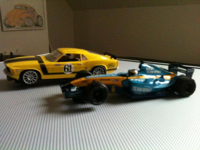

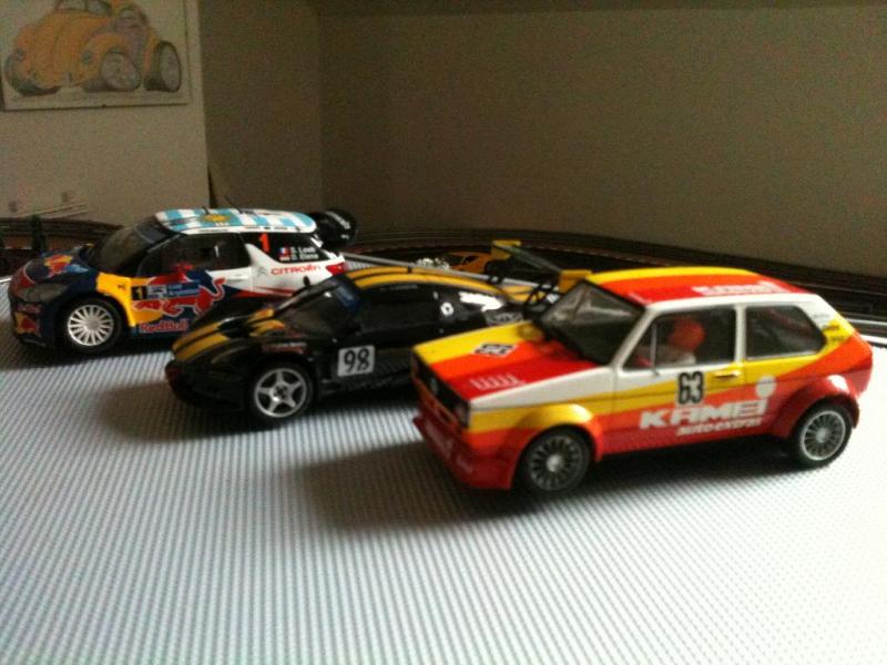

voilà quelques mesures de mes plus petits model.
spirit golf1: 54mm
revell cox: 54mm
scalextric mustang: 55mm
ninco clio: 56mm
scalextric f1: 57mm
scx ds3: 57mm
ninco lotus:58mm
fly r5: 59mm
voilà les photos
après,mes autres model dépassent les 60m
chez spirit il y a d'autres model de golf et aussi des bmw qui reste assé étroite
bonne recherche à toi

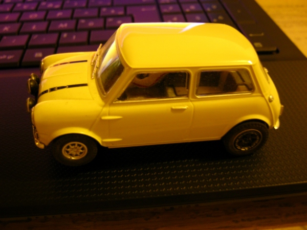

Salut stefb les mini scalex celle ci :
en large avec les pneus 4,7 cm et de long a peine 9 cm

Ha oui j'adore !!! Et la ca devrais etre jouable. J'essayerais d'en trouver une. Merci
