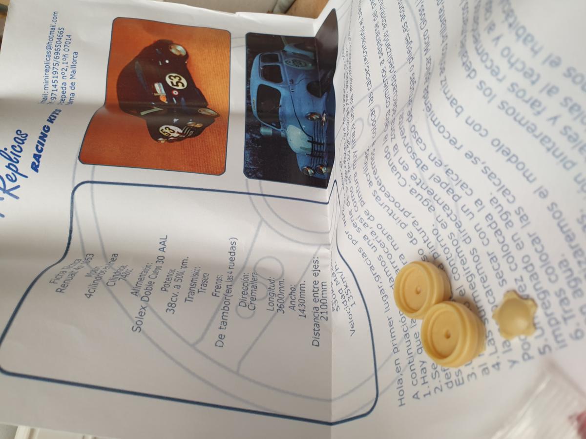

Salut à tous , je viens d'acheter un kit resine mini réplicas d'une renault 4 cv . Je sais qu'il n'est pas d'une qualité merveilleuse mais je vais tout de même essayer . En revanche , il n'y avait pas les roues dans le kit que j'ai acheter , savez vous quelles jantes je dois prendre , quels pneus et qui les vendraient ? Merci d'avance pour l'info . Je posterais les photos de l'avancement du projet .

j'ai monté ce kit mais il y avait aussi des "jantes" en résine avec.
La reproduction résine de ces dernières est souvent aléatoire, et de toutes façons, pas assez précise pour que cela puisse tourner "rond" - ce n'est que mon avis - .
J'ai pris des jantes alu ref SR10 - si quelqu'un peux retrouver le fabricant, je n'ai plus sur le sachet que la ref - dont il faut enlever le moyeu en les repassant au tour... ou à la lime. Le châssis est malheureusement trop étroit pour accepter quoi que ce soit d'autre à ma connaissance, et qui ne touchera pas à l'intérieur de caisse au remontage.
Inconvénient, elles devront être collées, ayant enlevée la partie où il y avait la vis M2. Comme ce n'est pas une auto performante, cela ne m'a pas paru gênant.
Les jantes ont un diamètre de 15,5mm haut de gorge x 6,5mm de large et tu peux y remettre l'insert résine.
Les pneus ont un diamètre extérieur de 18mm x 6mm de large, la gorge fait 3mm, des BRM je crois.
Pour ma part, je n'ai pas pu mettre les pneus de 20 X 6 équipés des jantes de chez Ninco - trop grands -
