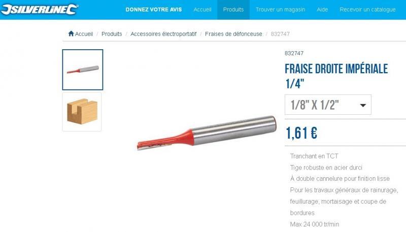

Mais je comprends pas trop le truc : au lieu d'acheter une - ou plusieurs - fraises 3 mm d'entrée de gamme à trois francs six sous chez Castomachin, pourquoi ne pas investir dans une bonne fraise standard de 1/8 po? Ça me dépasse...
Surtout que si un jour tu veux remplacer ton copper tape par de la tresse, tu ne pourras pas passer l'outil te permettant de fraiser le lit de tresse, car il est prévu pour un slot de 1/8 po.

devant un tel argument j'ai pas pu faire autrement que de commander...
Pépé + merci pour le lien

China ?
Ca doit être comme la fraise à 1€61...
Faut pas en attendre des miracles.
Mais on ne sait jamais on y trouve tout et rien à la fois...
