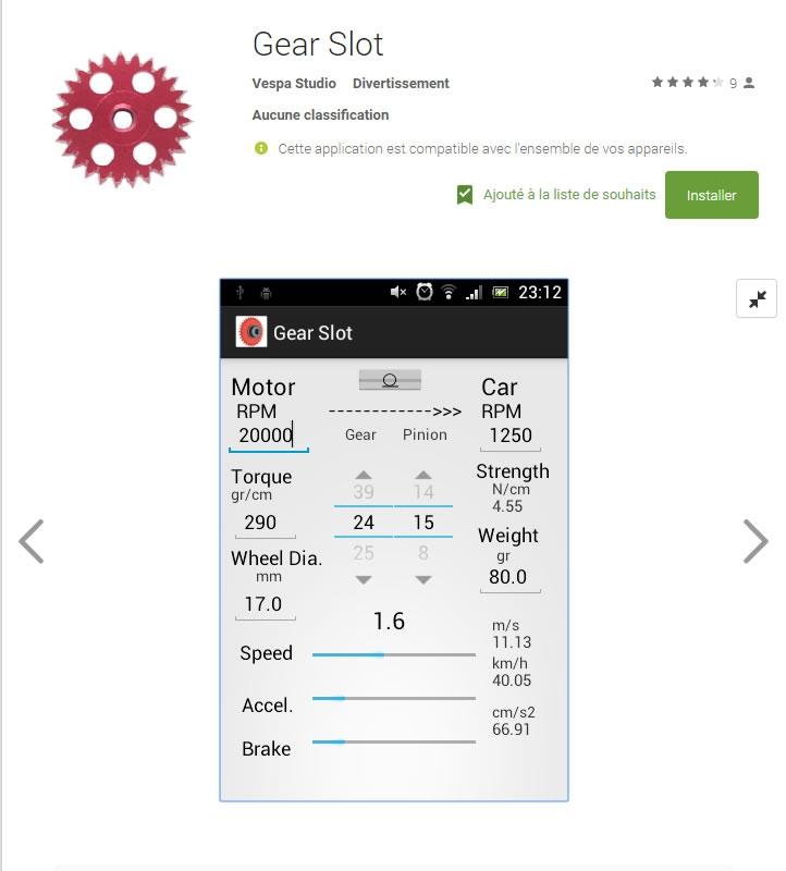

et il y a aussi des applis comme Gear Slot qui donne tous les paramètres

Gear slot, c'est la théorie donc le fun parce que ça parait très rapide alors que sur la piste, ça l'est moins.
