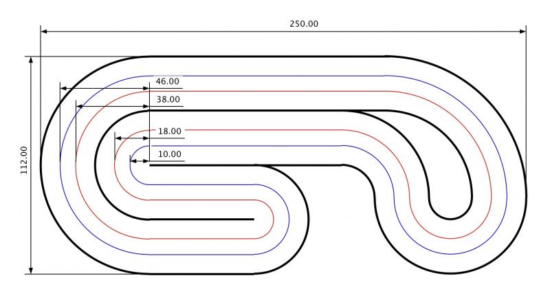

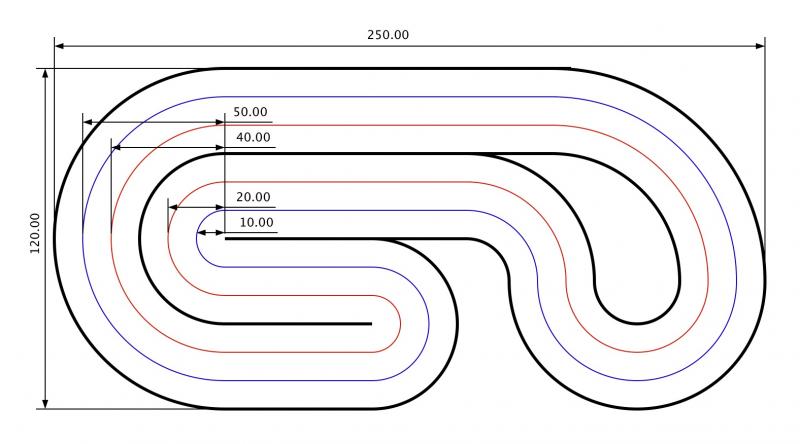

j'ai fais un plan qui parle souvent plus que de grands discours:
avec ce petit circuit tout simple on peu réduire son plateau de 8 cm rien qu'en changeant l'écartement des voies mais avec des circuit plus complexes on peu gagner bien plus
en fait plus ton écartement est large plus ta piste est large et donc plus il te faut de place
juste une histoire d'échelle quoi

l' intérieure du virage a grande vitesse et trop large, pourquoi prendre 10cm ? 7 voir 6 cm non? sur du virage rapide comme celui ci je voit plus les roue AR a l'ext du virage que sur le trottoir du rond point.
allez avec mes trois cm et t'ai huit cm ça fait onze , tu peut rendre plus confortable les épingles ?
et je chercherai a optimisé la zone en rouge aussi

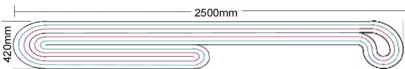

Tu disposais d'un espace de 2m50 x 1m20 OK ?
Tu as réduit l'écartement de 10cm à 8cm, qui ne te permettent plus de rouler non seulement avec des 1/24 mais pas non plus avec les nouvelles 1/28°.
Donc tu te prives d'un certain nombre de facilités et de plaisir, tout ça pour quoi..... ? pour gagner 8cm dans le local !!! Ce n'est pas un peu disproportionné ???
Quand on a un problème de place à ce point là, on fait du HO, pas du 32 ni du 24, pas plus que du 1/43°.
Maintenant tu fais comme tu veux...
Hop, écartement 3,5cm...

Là Pepe Plus tu aborde un aussi vaste débat que les pour ou contre voitures à l'échelle exacte ou des bolides supersonic s'en moquant pas mal
pour ma par je ne veux pas descendre en dessous de 10 cm exactement pour les raisons que tu invoques j'ajouterais même que si j'avais plus de place je métrais 12 pour favorisé le 1/24 qui est une échelle que j'aime beaucoup
mais je sais que beaucoup ici ne dispose que de 4 ou 5 m2 et que si ils préfèrent le 1/32, en se limitant sur la largeur de leurs voies, il auront plus de chance de faire un circuit qui leur conviennent
sur l'exemple plus haut, qui est loin d'etre parfais je suis d'accord avec toi Little_Devil , si tu ne dispose que de 1,10m de largeur, en jouant un peu sur les bordure et un écartement de 8 il rentre, alors qu'avec 10 il ne rentre pas
Bon maintenant je ne connais pas le ho et les sensations de conduite qu'il procure mais à comparer nos deux exemple le tien parrais beaucoup plus roulant que le miens
