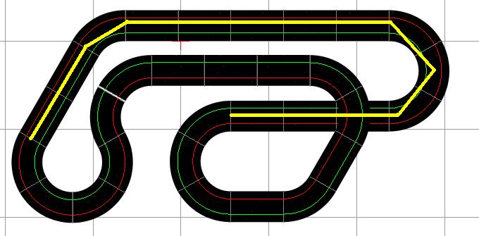

Personellement, je pense que même avec ces dimensions, il y a moyen de faire un circuit à arsouilles en rails polistil. OK, le circuit en question ne serait pas "collossal" mais à mon avis bien roulant.
Par exemple, j'ai fait ceci en respectant les contraintes de place :
Avec des banking (virages relevés -facile a trouver) bien placés, y'a moyen de faire une zone de gros gaz bien sympa (d'expèrience, je peux te certifier que les banking Polistil standard se prennent pour ainsi dire a fond).
Dans mon exemple ci dessus, en plus, les pistes sont equilibrée (7.97m toutes les deux)

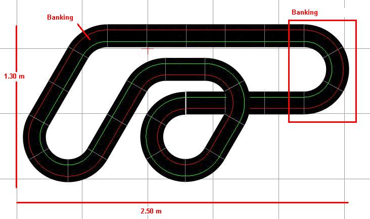

Date du message : mercredi 13 octobre 2010 à 11h28
Autre proposition avec 9m pour chaque piste (en jaune la ligne droite "virtuelle" grace aux banking) :

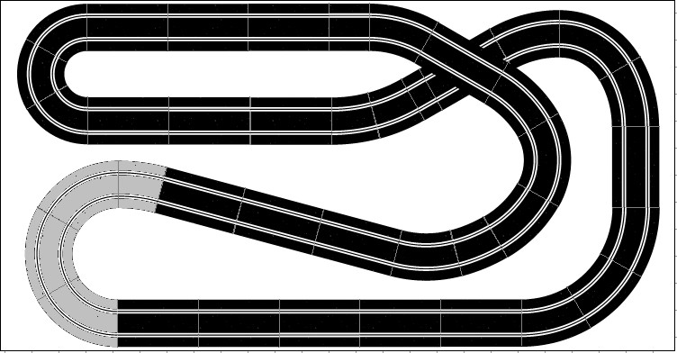

Bonne idée de Calibanproject. Et si tu ne recherches pas spécialement la déco en voici une autre qui développe 9,85 m / voie. Avec peut-être la possibilité de placer un banking dans la partie grise. A voir avec Calibanproject qui s'y connait mieux.
A+ Patrick
