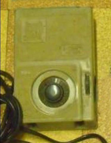

@PP+ : tu es certain pour le transfo Jouef ?
J'en ai possédé quelques-uns du temps de mon circuit Jouef (il y a longtemps ....
), de bons transfos, mais qui selon mon vendeur de l'époque, sortaient un alternatif redressé , pas très plat pour un continu ?
Autrement rechercher des tranfos prévues pour de l'AFX (cela va de 12V à 20V en sortie), marques : Aurora, Tyco, Tomy ou la marque AFX : leur dernier transfo est réglable

bt56leader a écrit :@PP+ : mais qui selon mon vendeur de l'époque, sortaient un alternatif redressé
Reprenons.
L'alternatif redressé se nomme...continu
Un transfo 220v/12v dont le primaire est connecté sur le secteur alternatif sort...de l'alternatif sur le secondaire.
Si l'on place en sortie un simple pont de diode on obtient du courant continu.
Ce courant continu n'est ni filtré ni régulé.
Pour cela il faut au minimum un condensateur suivi d'un régulateur.
Aucun fabricant de jouets électriques de base que ce soit trains, voitures ou autres ne produisent de telles alim, ce sont des trucs basiques sauf pour le digital (trains, autos ou autres) puisqu'il faut gérer de l'électronique.
Tu peux donc utiliser tous types de transfo avec une sortie redressée d'environ 12v comme un transfo de train, alim de PC, chargeur de batterie etc
