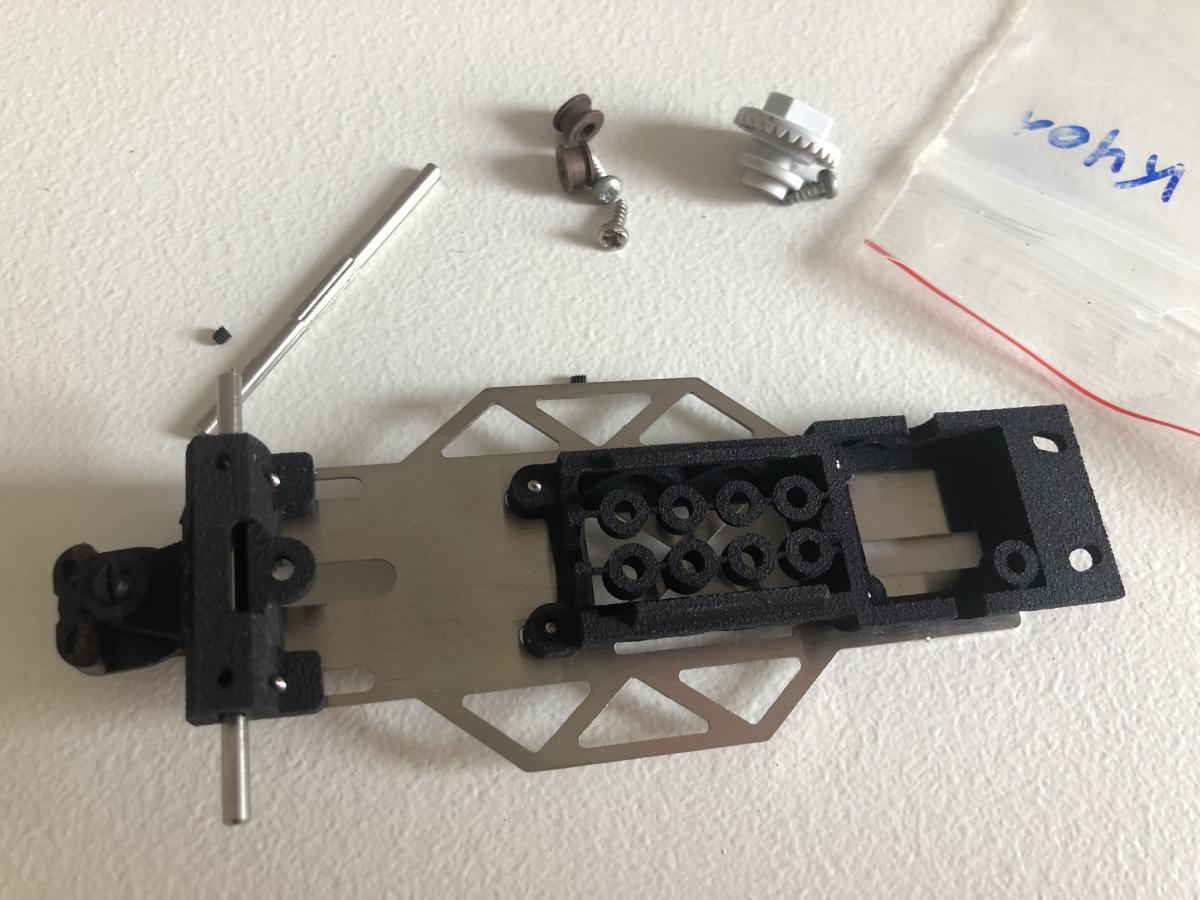

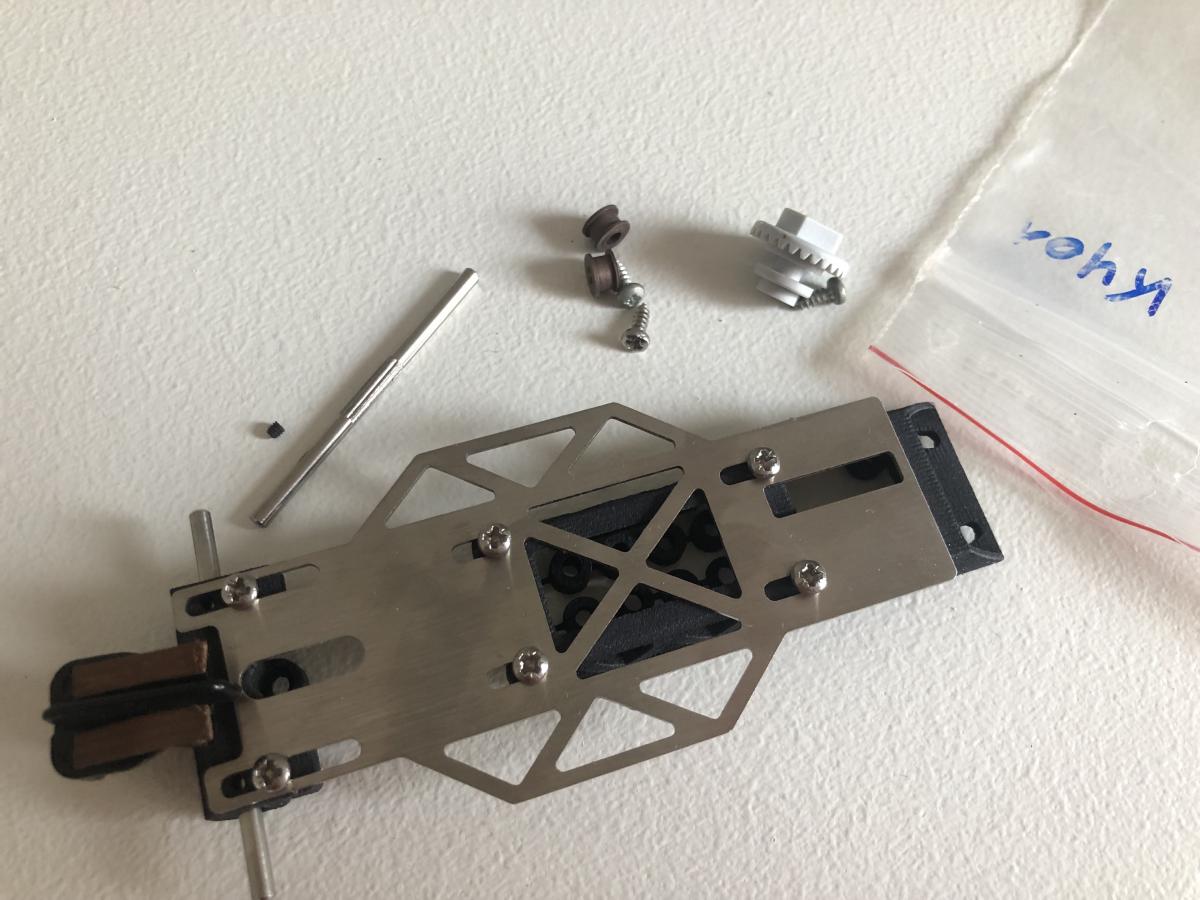

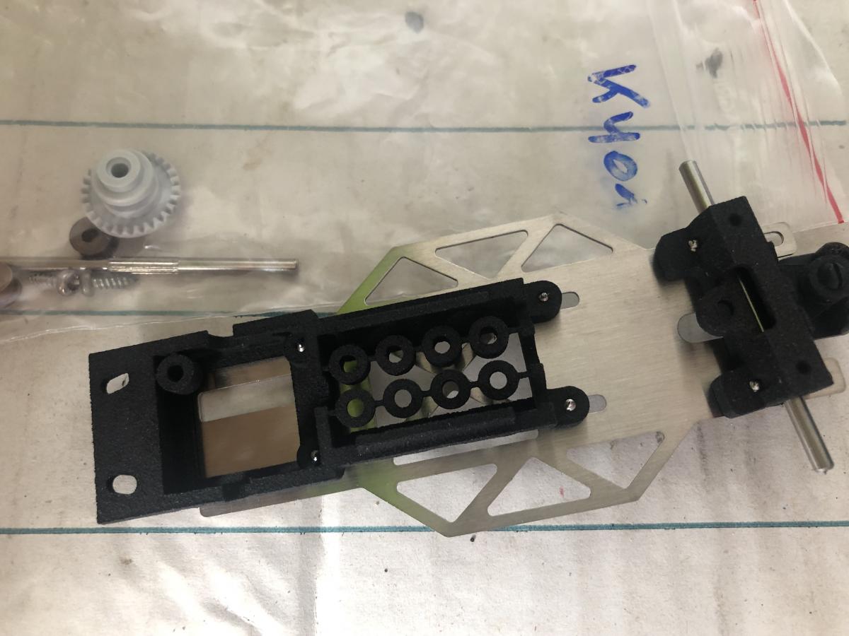

Salut je viens d'acquérir un kit PSK mais le châssis est livré sans moteur .. il ya l'axe et la couronne..
je recherche donc la marque et le type de moteur à acheter et ou merci..
Châssis métallique KR 02, apparement
Si vous aviez une photo du truc complet monté ...merci

Un moteur genre Scaleauto 20000 tours cage courte.
Quant au pignon mets un 9 dents ce sera bien, classique quoi.

CHARPY18 a écrit :voilà le sachet avec le kit KY 01 ?
Quel est la marque du moteur et quel pignon faut-il? merci
Bonjour Charpy,
D'après le descriptif du chassis PSK KY 01, il faut un moteur type « slim can » qui est moins encombrant que les moteurs type 130 ou 180.
Je mets un lien d'un moteur de ce type qui pourrait convenir :
https://www.slotcar-union.com/fr/slotdevil/12861-slotdevil-20096026-moteur-6025kw-25000u12v017a-90gcm-0780509355787.html
Bon slot.

Date du message : dimanche 18 août 2024 à 14h02
J89 a écrit :Bonjour J89, Le chassis KR02 est un sidewinder et effectivement un moteur type 130 (cage courte) convient. Le problème est que Charpy parle du chassis KR 02 d'abord, puis du chassis KR 01 ensuite (avec photo) qui est un inline. J'ai répondu pour le KR 01. Des précisions sur les références seraient bienvenues.Tu as dans le forum le sujet « Test du châssis métal KR02 de PSK »
