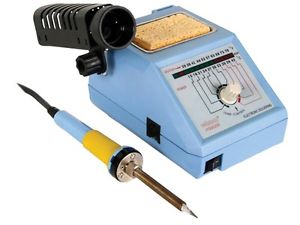

perso pour moi le fer a souder qu'il faut avoir et un velleman réglable.(avec ca je peux faire de la soudure fin sans trop chauffer ou de la soudure de bourrin si il n'y as aucun risque ).
Message modifié le dimanche 5 janvier 2014 à 18h39 par mickano07
Date du message : dimanche 5 janvier 2014 à 18h53
mickano a écrit :perso pour moi le fer a souder qu'il faut avoir et un velleman réglable.
pour un Velleman réglable : j'en ai un depuis quelques mois
(pour remplacer un autre, "basique", qui a fini sur un court jus, après quelques années d'usage)
et j'en suis très content.

Pour l'électricité et électronique :
et pour le laiton, un fer de 100W :
Messages : 8.325
Nombres de voitures : Gard
Date du message : dimanche 5 janvier 2014 à 19h33
zebulon a écrit :Pour l'électricité et électronique :
Tout à fait.
Si c'est pour souder des fils minuscules genre moteur de circuit, 25 à 50w de n'importe quel marque grand public genre Velleman comme mentionné ci-dessus ira très bien.
Tu peux monter d'un cran et bien sûr en prix avec du JBC dont les pannes sont nickelées.
Et pour finir si c'est pour souder des chassis laiton comme dit zebulon c'est Weller 100W thermo-régulé au minimum.

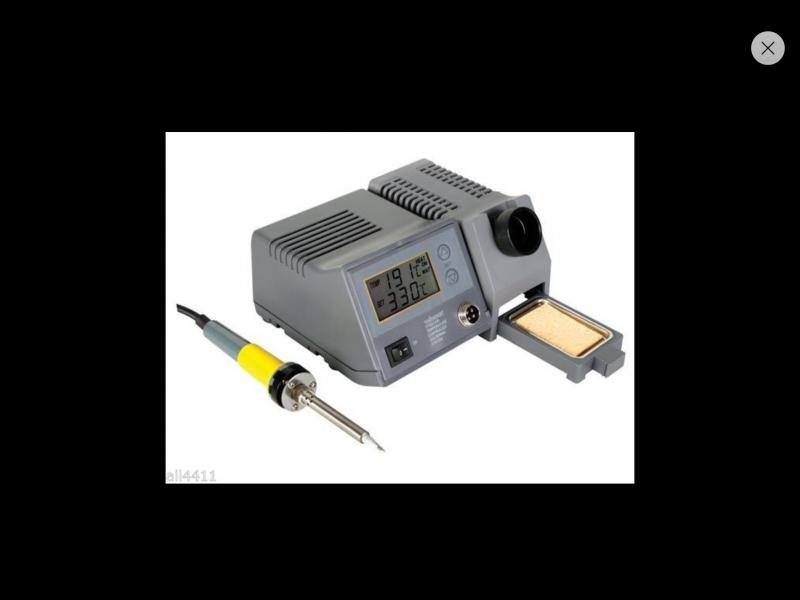

Celui ci est bien avec la puissance variable
Chez Conrad je crois
