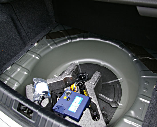

j ai touché un compresseur pour roue de secours c4 picasso , je pensais y mettre un aérographe au bout pour peindre ,qu en pensez vous , !!!!!!!!!!

c'est a essayer mais tu risque manquer "d'air"
serieusemment, tu vas avoir la bonne pression, mais tu risque d'etre limité en quantité d'air debiter par le compresseur ( litres/minute) ca n'as pas l'air mais ca consomme un aerographe.

je risque quoi coyote

ben un aerographe a besoin d'une pression ( par ex 1 bars ) mais aussi d'un debit d'air quantifié en litres/minutes ( souvent env 19litres/minutes minimum ).
ce genre de compresseur donne souvent jusqu'a 2,5 bars de pression, mais on debit assez faible, du coup ton aerograffe risque fort de manquer d'air, et ta peinture sera moins "eclater" en sortie, je te dis parceque j'avais essayer et que c'etais pas top. maintenant cela depends aussi de l'aerographe. mais le meiux c'est que tu demande a ton peintre habituel il t'expliqueras ca

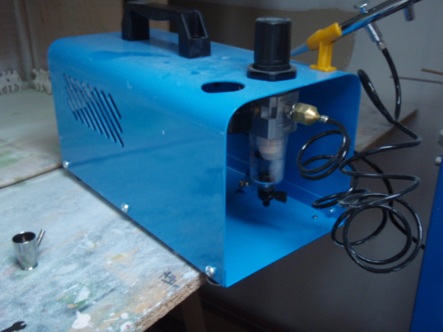

Mon anniversaire arrive et j'ai bien envie d'un aérographe, alors j'ai regardé le forum et vu ceci sur le net "Compresseur"
Quelqu'un peut me dire si c'est de la bonne came ou pas?

| Bonjour, Mon anniversaire arrive et j'ai bien envie d'un aérographe, alors j'ai regardé le forum et vu ceci sur le net "Compresseur" Quelqu'un peut me dire si c'est de la bonne came ou pas? Merci J'ai acheté ça sur ebay allemagne pour 99 euros. Ca marche super bien.
