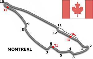

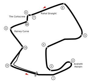

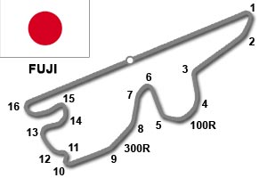

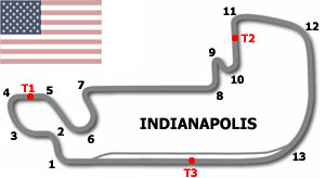

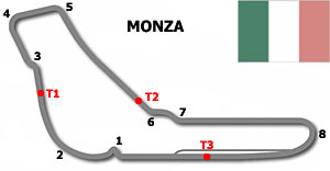

Salut à tous!!
Bon je viens de m'acheter une petite piste scalex sport et à présent j'aimerais me faire une vraie belle piste (façon GACHETTES pour fayoter!! lol)!!
Le truc c'est que je n'ai pour le moment pas trouver réellement d'endroit ou la mettre même si j'ai une petite idée! J'ai donc sélectionné des vrais tracés pour que vous me disiez a peu près quelles superficie et dimensions il faut pour les créer et ainsi je choisirais... ou peut être que je changerais d'idée!! lol
Sans plus tarder voici les circuit qui me tentent (Scalex sport 2 voies):
Voilà pour ce qui me fais envie! Maintenant si vous pouvez m'aider a apprécier les dimension au travers de vos logiciel fort utile mais que je n'ai pas réussi a faire marcher, je vous en serais très reconnaissant! Biensur je souhaite être le plus fidèle possible au circuit original et si possible faire une réplique exacte! Donc ne vous souciez pas du fait que ce soit grand car c'est juste pour avoir un ordre d'idée... après si vous avez des idées se rapprochant du réel et dans des proportions moinde,proposez toujours je peux être intéressé!! Merci d'avance!!

désolé pas de logiciel pour t'aider
mais je préfére montréal
berteen
Date du message : mardi 25 mars 2008 à 21h04
indianapolis avec du banking doit etre assez amusant a rouler ........
télécharge ultimate racer 3 tu le trouve facilement avec un moteur de recherche
moi je travail au crayon de papier et au bout de rail en carton découper comme gabaris
pas très 21 eme siècle mais efficace

Schumi71
Date du message : mardi 25 mars 2008 à 21h10
lol merci berteen...euh c'est quoi du banking?? J'avoue que j'ai un penchant pour les deux circuit américain meme si laguna seca avec ces 55 mètres de denivelé entre le haut du virage en tire bouchon et le premier virage apres la ligne des stand est dur a recréer!! ^^ Mais merci pour le logiciel je vais essayer!!

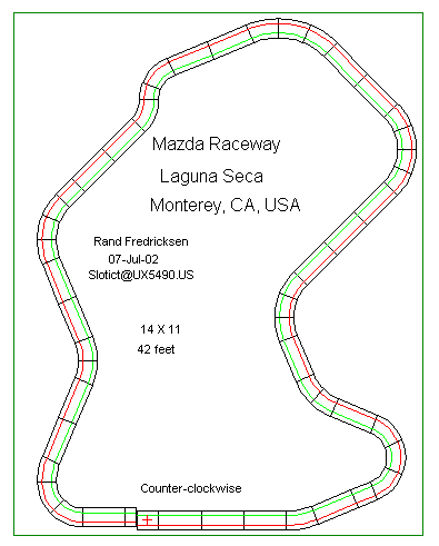

Je ne suis pas sûr qu'une reproduction d'une piste réelle en version slot 1/32 soit l'idéale, à moins d'avoir une surface importante disponible.
Celui que je préfère c'est Laguna Seca, mais sur un espace restreint il doit être chiant à mourir.
exemple :
Personnellement je trouve qu'une piste de slot doit avoir 2 ou 3 belles lignes droites. Mais bon encore faut-il avoir de la place.
A choisir je prendrais peut-être Fugi, mais j'adapterais la partie gauche du circuit, qui n'a aucun intérêt (à mon avis) pour une piste de slot.

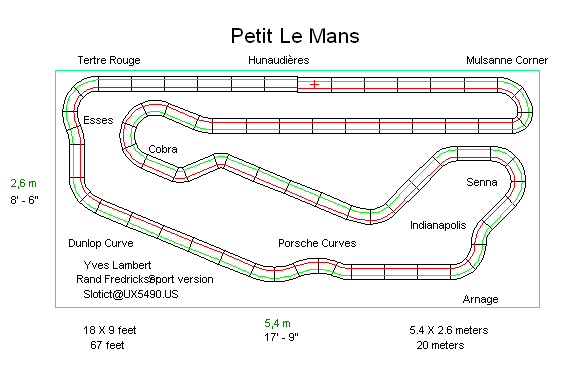

Sinon, le Petit Le Mans est sympa ... même s'il n'est pas sur ta liste

Gentlemandriver
Date du message : mardi 25 mars 2008 à 22h25
Schumi71 a écrit :
Salut à tous!!

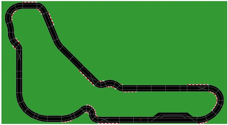

Salut Schumi,
Je pense que le plus agréable pour piloter c'est Monza. Pour le décor c'est pareil, tu peux le faire plat, personne ne t'en voudra et ce sera assez réaliste. Je vais te le tracer, au moins tu verras ce que ça peut donner.

Gentlemandriver
Date du message : mardi 25 mars 2008 à 23h37
Schumi71 a écrit :
Merci beaucoup Alex et le site que tu m'a donné est génial!!! Et gentlemandriver merci aussi j'attends avec impatience ton circuit de Monza qui pourrais être le fief de mes Ferrari de Schumi...et ça ferais plaisir a mon oncle GACHETTES et a ses origines Italienne!!! Et si ej fais un vrai circuit j'y mettrais les reliefs!!!
ps: je sait aps si vous avez vus mais thierry gilardi est décédé d'une crise cardiaque!!
Voilà Monza (en digital pourquoi pas ?) 3m x 5.50m
Et si en plus ça fait plaisir à Tonton Gachettes
Schumi71
Date du message : mercredi 26 mars 2008 à 07h36
Merci beaucoup Gentlemandriver! Il est vraiment superbe ce circuit et même si il semble être seulement rapide, il n'en est aps moins technique avec la longue courbe avant les stand et ses diverses chicanes!!^^ merci a toi!

sam_nanaboso
Date du message : mercredi 26 mars 2008 à 11h16

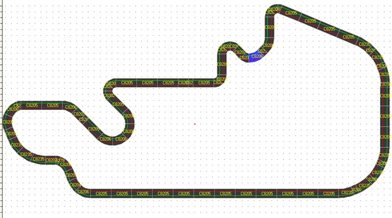

Bonjour à tous, voici ma modeste contribution:
j'aime assez indianapolis, avec ses longues lignes droites et ses virages rapides, donc en voici le tracé en scalextric sport. 6.50m x 3.20m developpé de 18m environ
Cependant je suis de l'avis d'Aetchi, pense déjà à la place que tu as avant de faire un tracé.
a+
Sam

Superbe sam_nanaboso merci de ta contribution!!! aeatchi il n'y à aps de soucis tu sait je débute donc les conseils sont les bienvenue! La comme je l'ai dit je voulais juste voir ce que pouvais donner un vraie circuit. Si je fais un circuit je veux qu'il soit permanent et il se situera surement dans ma chambre donc pas ce week end mais surement le prochain je pourrais faire des mesure!! ^^ En tout cas merci a tous pour vôtre aide précieux j'ai à présent l'embarras du choix!! Affaire a suivre!!

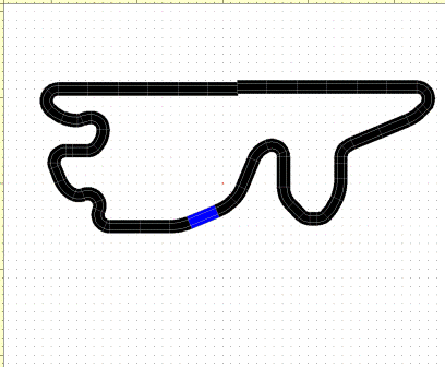

combiandco
Date du message : mercredi 26 mars 2008 à 19h55
je te propose ca en model de fuji
avec un plateau de 4,70m / 1,80m
je le trouve plutot complet avec ligne droite et difficulté
et en plus de la place pour faire un beau decors
Schumi71
Date du message : mercredi 26 mars 2008 à 20h50
Merci a toi!! très sympas ta proposition je retiens!! Bon c'est l'heure du match!!!

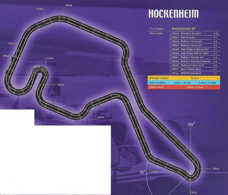

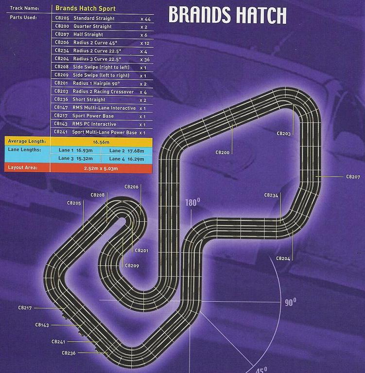

Armsterisme
Date du message : mardi 8 avril 2008 à 14h15

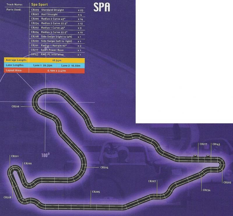

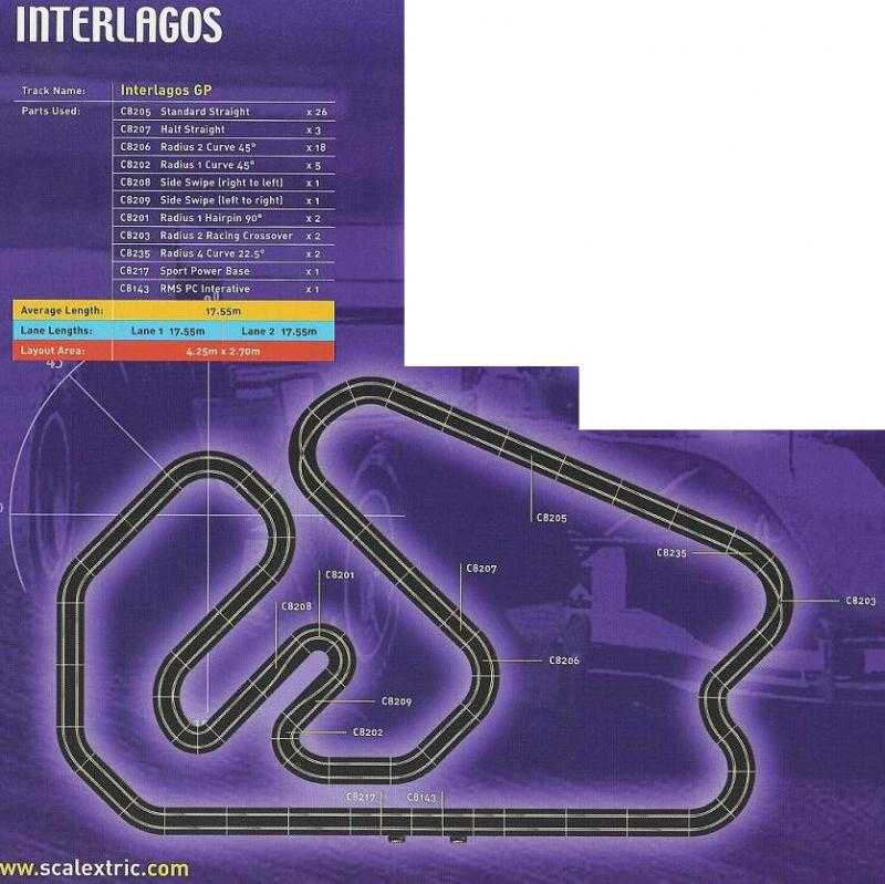

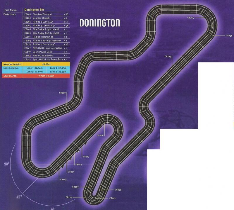

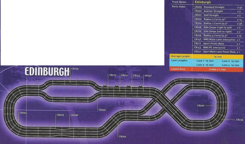

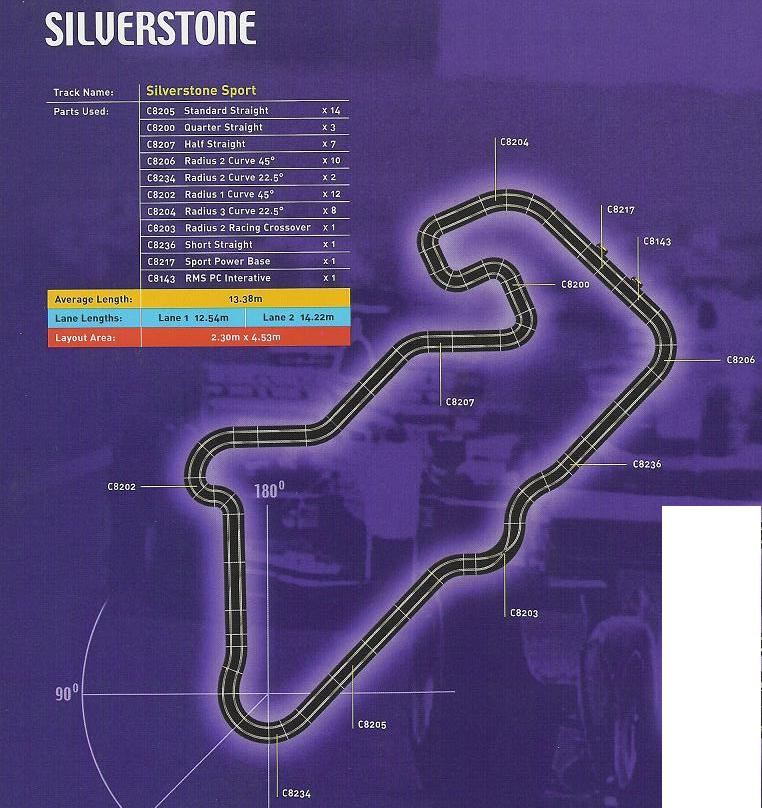

Allez parce que c'est toi je te mets en ligne tous les circuits en Sport digital que j'ai....
HIHIHIHIHI ca va compliquer encore plus le choix
MERCI Qui ????????
Brandshatch
Donington
Edinbourg
Hockenheim
Interlagos
Siverstone
Et SPA
Et si tu veux je peux aussi te mettre Monaco...
Message modifié le mardi 8 avril 2008 à 14h18 par Armsterisme
