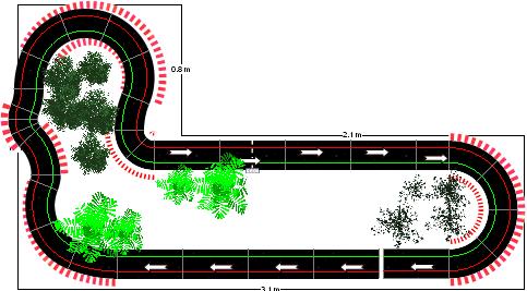

Sinon je me suis amusé à faire ça avec ultimate racer en rails ninco :
Plus grande longueur 310 et 180 pour la petite, si j'ai bien calculé prix de revient des rails environ 200€. Par contre au risque de passer pour le parfait inculte, si je monte une piste comme ça, en plus des véhicules et poignées, j'ai besoin de quoi, alimentation et c'est tout ?

Les rails Ninco sont plus larges de 3 cm par rapport à Scalextric et les droites standard mesurent 40 cm contre 35 chez Scalex. Donc il paraît évident qu' à tracé équivalent le Ninco sera plus encombrant. Crois-moi, j'en ai tracé des circuits ( hein les gars !!) et le moins encombrant c'est bien Scalextric.
Les coffrets type Master-Track Ninco sont proposés dans un encombrement réduit mais si tu observes bien le tracé et le contenu, tu vois qu'il prend de la hauteur (élévations, ponts) et que les courbes sont principalement des R1. Si tu traces le même circuit en Scalex il sera encore moins encombrant.
