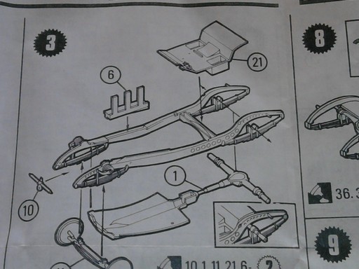

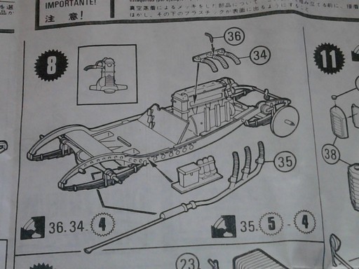

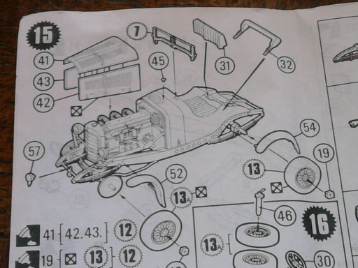

Quel châssis je dois mettre sur cette maquette?? je pense qu'il faut mettre le moteur devant. si vous avez des photos de vos montages cela serait bien.
je vous met les plan de la maquette

NON CE CHASSIS NE VA PAS CAR LE MOTEUR TOMBE JUSTE A L4ENDROIT DES SIEGES DE LA VOITURE REGARDE BIEN LE PLAN

ba en fait tu gardes que la carro et a la place de tes sièges tu refait un petit habitacle tout plat et tu met un pilote coupé comme ca le chassis cartrix va dedans. Si tu veux garder tes sièges il va te falloir mettre le moteur transversal et la je vois plus qu un chassis hrs mais qui lui ne rentrera pas sous la carro. Sinon tu en fabrique 1 toi meme mais la c est une autre histoire. Donc en définitive le chassis cartrix est la meilleurs solution
