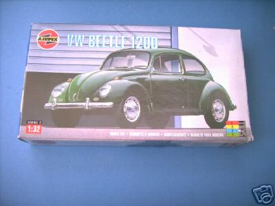

Dans la semaine je devrai recevoir cette Cox :
Si quelqu'un a déjà "scratché" ce modèle, ça m'intéresserait de savoir quelle a été la mécanique retenue

La Cox est arrivée, et après étude on s'oriente vers un chassis de Porsche 356 Ninco retravaillé :
- découpe des bavettes latérales
- légère découpe de l'arrière du chassis pour le glisser sous la jupe de la Cox
- avancement du train avant
Sur le papier, rien d'insurmontable : juste prendre le temps de faire les choses le plus proprement possible. Après tout, ça n'est que la 3ème maquette que je m'apprête à transformer : elle devrait être nettement plus simple que la 935 mais nécessitera plus de boulot que la 360 Modena.

sinon pas bien dificile à trouver sur ebay cette maquette
ça doit être un des modèles les plus répendus avec la type e
