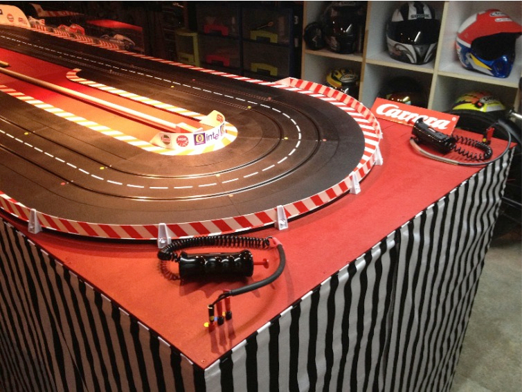

J'ai fais comme toi.... cannibalisation des poignées d'origine pour créer des connectiques :
Comme ça je garde ma base std et j'ai reporté les branchement à l'autre bout de la piste, et il suffit d'être en fiches bananes ou avec un adaptateur pour du xlr par exemple pour brancher n'importe quelle poignées....

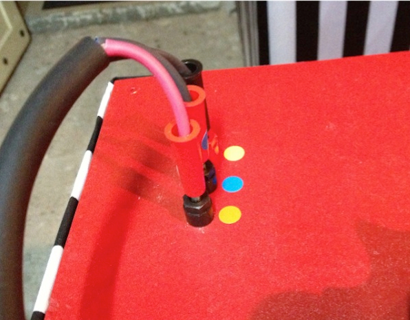

Hello comme expliqué en mp,
Aucun schéma mais c'est très très simple.
Tu coupes ton fil de la poignée 15 cm après la prise, tu dénudes les 3 fils (attention ils sont très très fins !!) et tu soudes au bout une rallonge en repérant la couleur des 3 fils bien sur.....et tu fais de même à l'autre bout en soudant les trois fils de la rallonge aux fiches femelles.
Tu n'as plus qu'à raccorder ta poignée à 3 fiches bananes et c'est fini....
Pour les fiches bananes et femelles tu peux en trouver partout comme chez Conrad par exemple ;-)
