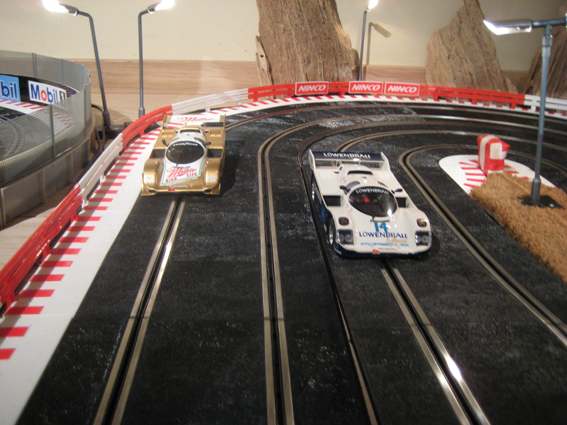

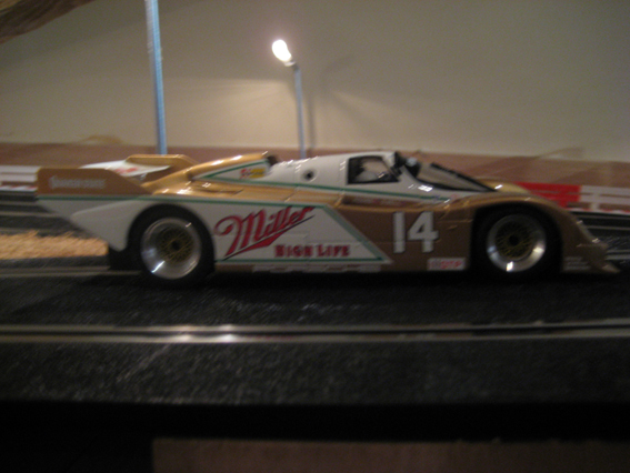

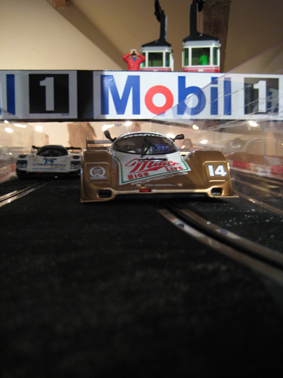

Pourais-tu me faire des photos de la miller solsoft s.v.p sur les sites les photos ne donne rien

C'est celles là dont tu parles ?
RS
porche385
Date du message : dimanche 15 juin 2008 à 22h21
Vi c'est celle-là merci à toi

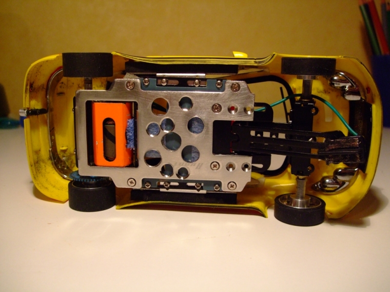

j'ai été hyper déçu par la 307 1/24 av slot, à part la carro qui est superbe, c'est un gros veau de prés de 240 kilos (grammes bien sur!) .comme j'aime bien bricoler je lui ai fait perdre 60 g de connerie , changé le pignon, supprimer les courroies et là, elle commence à avancer un peu, mais franchement je ne la conseille pas, car il y a vraiment du boulot pour faire avancer la grosse !! bon courage !!

Super 8, comment as-tu fait pour l'alléger la 307 ?

jm2Rn a écrit :Super 8, comment as-tu fait pour l'alléger la 307 ?
perçage de trous dans le chassis, masi il va te faire une photo ça lui apprendra a en mettre sur le forum

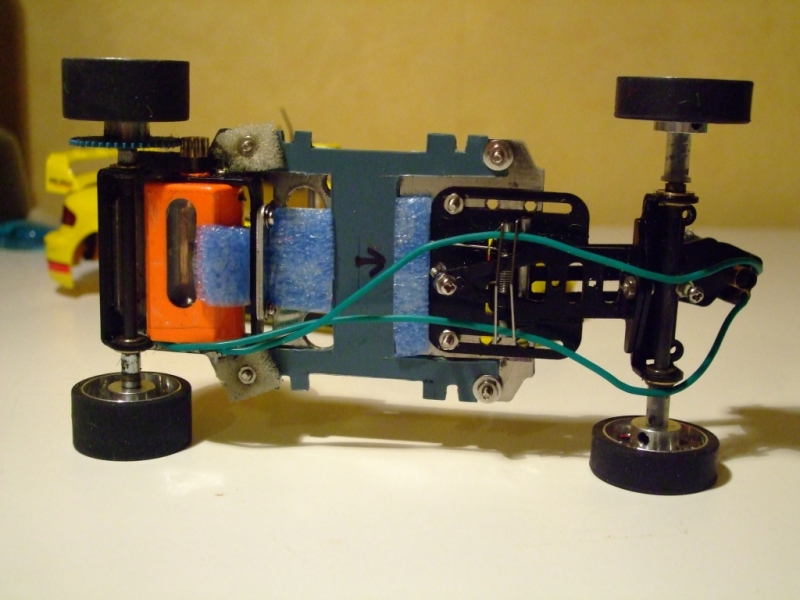

Salut, en bref tu fais des trous partout dans le chassis en métal (bon courage! ), tu te fabrique le H en plastique de 1 mm (dans de la récupe,facile! ) tu coupe les pattes avant du chassis (scie à métaux facile) (j'ai bloqué l'axe avant, les roues avant sont surélevées, je préfère roulé en 2 roues, je change les axes en carbone (5 € la tige de 1 m chez le modéliste du coin), habitacle en lexan ( en commande) et on arrive à 172 g au lieu de 235 initialement. la voiture roule bien. Avec les 4 roues plus légères du chassis plafit de rallye la voiture gagne encore 8g (164 g).
Je peux toujours revenir à une version 4*4 avec train avant libre comme à l'original ( 2 plaques en aluminium et le tour est joué) Pour les photos y a un problème elle ne veulent pas passer , je vais me renseigner avec arcabian ! ESt ce que tu as gardé le pignon de 8 et la couronne de 44 d'origine ? et pour les pneus je les trouve pas super pour rouler sur du ninco ou du scalex, (tu conseilles des scaleauto !)
