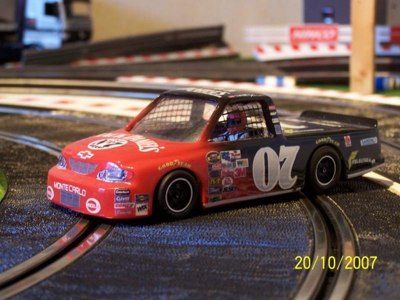

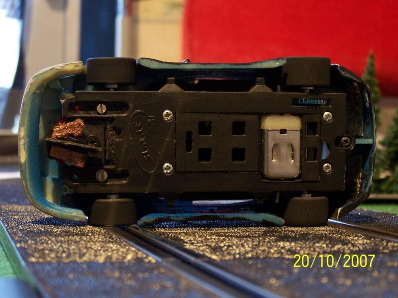

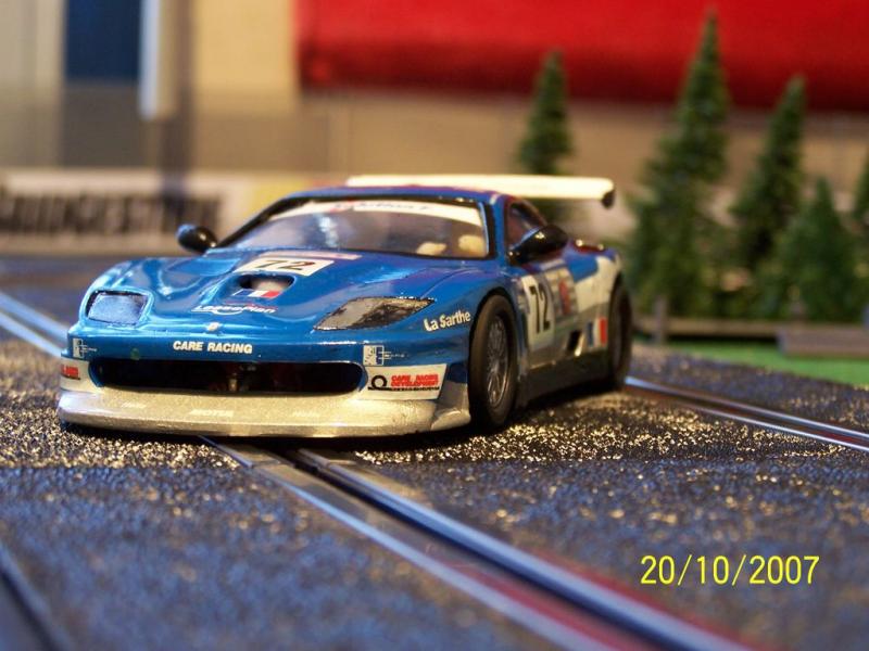

JE l'utilise essentiellement dans les autos larges , car on ne peut pas le passer partout contrairement au slot classic ![]()
il est assez rigide , solide et bien équilibré et ses 2 types de fixations permettent de s'adapter au différentes hauteur de caisse ![]()
exemple pour un scratch assez large ![]()

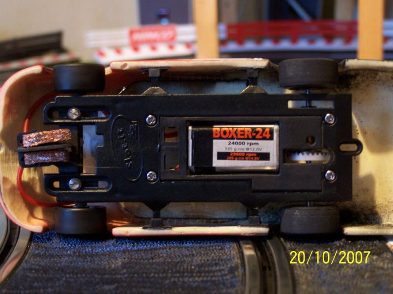

salut gachettes ,j'ai remarqué que tu utilise la le chassis simple ? sans son moteur d'origine n'est ce pas? c'est mieux? MERCI

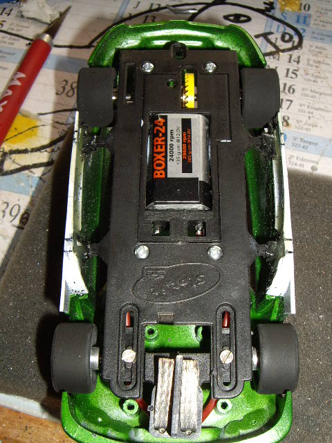

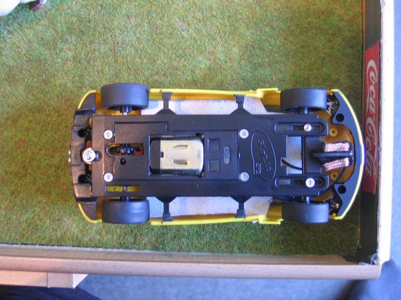

pour ma part j'en utilise 2 dans 2 configurations differentes.
tout d'abord le nscar truck, fixations par ergots coller dans la carrosserie, tres simple a monter et tres pratique a l'usage. moteur boxer in line, j'adors ce moteur, pas super puissant mais couipleux a souhais, il conviens parfaitemment pour mon type de tracé.
le second, carroserie resine egalemment, ferrari 550 maranello de luc alphand au mans. la j'ai tuiliser la fixation par vis, moteur side-winder. j'aime moi car trop puissant pour mon petit tracé. mais c'est agreabl quand meme, suffit de baisser un peu les watts.
l'avantage de ces chassis et la possibilté enorme qu'il offre, car on peut envisager toute sorte de scratch et de configuration technique. sur la piste c'est plutot efficace, bon comportement et silence impressionant. en revanche, je rejoins gachette, il est inadapté aux autos "etroites".

BETAMECHE a écrit :salut gachettes ,j'ai remarqué que tu utilise la le chassis simple ? sans son moteur d'origine n'est ce pas? c'est mieux? MERCI
pur hasard
, comme c'était un scratch particulier , je ne cherchais pas la performance , mais réaliser le modéle sur lequel j'avais couru à l'échelle 1 donc j'ai utilisé un scalex que j'avais sous la main ![]()
