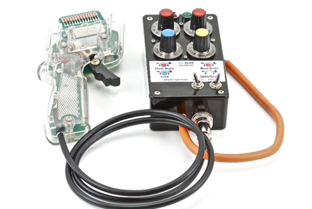

je compte prochainement changer de poignée et je recherche des avis sur cette poignée MB Slot
j'ai trouvé quelques infos en Italien mais pas dans la langue de Molière donc si vous utilisez cette poignée je suis preneur de vos impressions

Je n'ai pas essayé la poignée, mais pour 200 eur, prix de la MB slot, on peut se payer deux slot it SCP1 que je trouve vraiment TOP.

Personnellement, je trouve qu'il n'y a pas photo entre une slot-it et une mb au niveau du confort de roulage, je ne dis pas de performance. Il faut avoir essayé les deux. Je trouve la mb plus légere, la slot-it est trop lourde à mon gout. De plus je trouve la manipulation pour les réglages plus facile malgré la présence du boitier. Je la trouve plus "linéaire".
Après, une poignée, c'est perso donc le mieux, c'est de prendre le temps de comparer avant l'achat.

salut a tous, que vaut cette poignée par rapport a une yatronic ? differance de sensation ect...

Moi j'ai les deux et je les utilise tous les jours
Les deux sont de supers poignées, après c'est plus une question d'habitude et de feeling.
La yatronic est sans contact, donc très souple, c'est un peu déroutant quand on a pas l'habitude. Elle freine aussi dès qu'on commence à relacher la gachette, pas besoin de venir en butée complète. C'est sympa aussi mais attention on prend de mauvaises habitudes, sur une poignée normale, on oublie de relâcher à fond après (ça m'est arrivé).
La MB Slot est plus traditionnelle avec un contact, un frein que quand on relâche complètement etc ...
Elle est super agréable en main car l'électronique est déportée dans un boitier séparé.
Sinon pour les réglages, les deux ont ce qui faut, la MB Slot en a un peu plus mais honnêtement je m'en sers pas.
Bref, deux très bonnes poignées électroniques.
