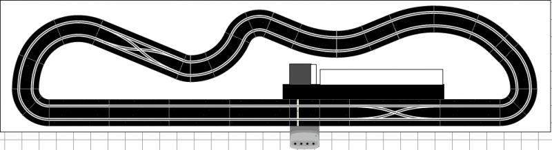

Que pensez-vous de ce tracé ?

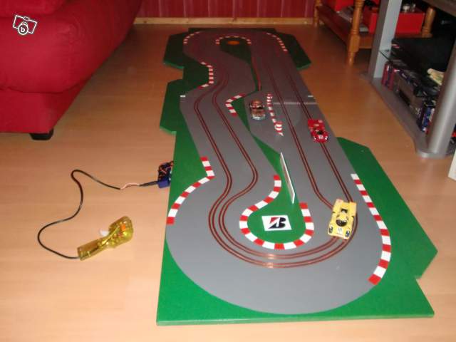

Je te (re)soumets une idée!! Pourquoi pas envisager ce genre de chose :
Piste pliable, qui se range dans un clic-clac. Elle est en vente sur Leboncoin, j'avais contacté le gars car je la trouve très pratique, mais c'était cher. Tu peux la faire faire pour pas cher.
Annonce Leboncoin
Gloire au cochon.
Mon circuit :
Gentlemandriver
Date du message : dimanche 26 septembre 2010 à 12h40
Merci car ce type de solution est idéale pour ceux qui souffrent d'un manque de place. Quand tu dis cher, ça représente combien ?
Il y a aussi la solution BLST de David surtout depuis la version light qui doit rendre le coût plus abordable (pour mon petit projet deux aiguillages suffisent). Je suis plus attiré par le BLST qui me paraît abouti et sérieux.

Je pense que ce tracé est le plus sympa, non ?
La ligne droite mesure 2.65 m, c'est pas mal.
A+ Patrick

pas mal ce tracé patrick par contre j'eviterais les r1 des 2 coté de la ligne droite. mets au moins du R2 a l'acceleration, tu perd un poil en longueur mais tu le recupere en acceleration/motricité

Il faudrait peut être remplacer un droit par un demi pour adoucir l'entrée ou la sortie de la ligne droite Même si cela la réduit de quelques cm cela sera sans doute plus agréable à jouer, plus fluide.
