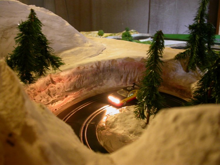

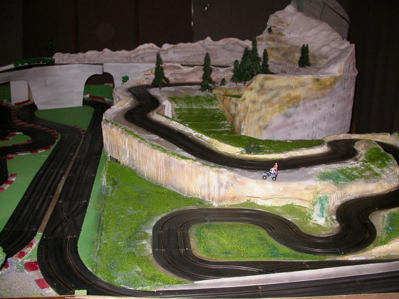

perso le styrodur ,polystyrène blanc etc..: enduit : crépi papier ,il est un peut long à sécher mais celà permet de le sculter au fur et à mesure de son durcissement et ensiute peinture acrilique au pinceau ou à l'aéro et tu obtient ça avec comme fond styrodur et polystyrène blanc:
