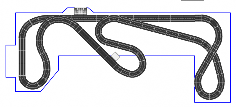

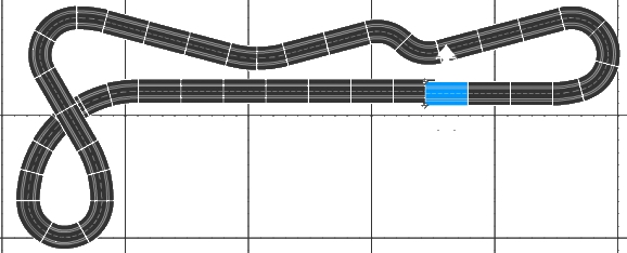

firebird73 a écrit :ce tracé peut-être sympa à condition de faire une "grosse" élévation à gauche genre lacet de montagne et dans ce cas il faudra redescendre avec la partie droite et donc inverser le pont à droite
+1 encore. Pour que ce soit jouable ta ligne droite du fond doit monter de façon terrible (genre 60 ou 80cm en dénivelé), la boucle passant en dessous. Cette même boucle va devoir descendre dur (est ce possible avec le plastique?)
D'ailleurs cette boucle va t'obliger à décoller le plateau du mur auquel il est adossé (s'il est contre le mur). De 20cm (ca parait pas mais chaque cm compte, comme dirait ma femme).
Du coup le pont à droite j'aurais inversé (la piste du dessus avec celle du dessous).
Je sais pas si tu as deja fait mais ca fait du taf, les dénivelés
bon courage!
Pour une zone difficile et technique
