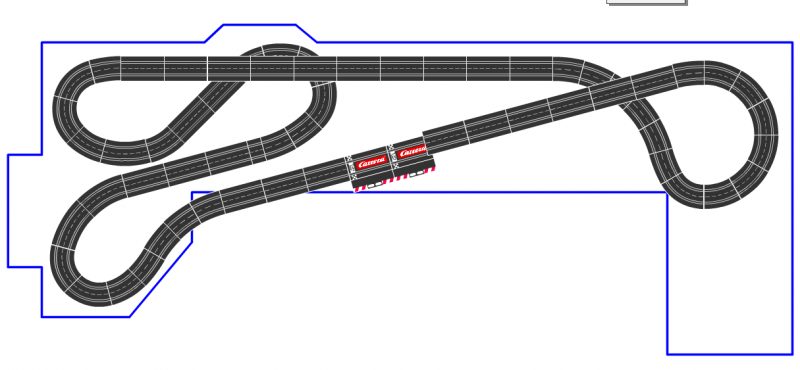

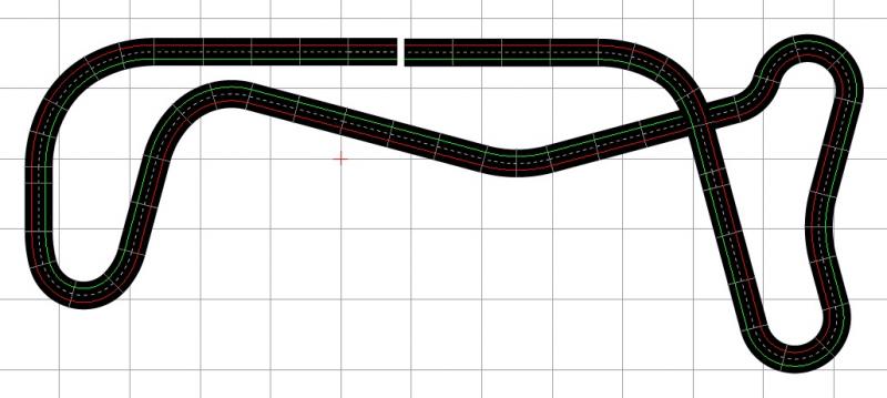

Génial, merci beaucoup !
je suis justement en train de faire un tracé qui est assez proche, je vais piocher quelques portions dans le tiens, j'ai aussi réussi à faire apparaitre les contours de mon plateau dans le logiciel, ça va m'aider !

Perso j'ai toujours en tête :
- 3 lignes droites mini pour une bonne relance (idéalement 4). Cas particulier : une R4 vaut 1/2 droite
- une belle ligne droite c'est 8 droits (7 mini et 9 c'est top !)
Date du message : dimanche 26 janvier 2014 à 21h54
Ok, j'en prends note
Malgré ma faible expérience, l'inconnu des R2 ET R3 et le touché des "fabuleuses" poignées Carrera, j'ai constaté effectivement que pour une belle ligne droite c'est bien à partir de 8 ou 9 droites que ça devient amusant et aussi que je préfère finir la ligne droite par au moins 2 R4 avant les R1... ça me rassure un peu au freinage.
Peut-être que je me trompe mais j'ai essayé aussi de mettre 3 ou 4 R4 en début de ligne droite et finalement je préfère en mettre qu'un et envoyer les gaz franchement, ça vient surement des poignées.
J'aime beaucoup dans mon tracé actuel les R4 entre deux lignes droites, courte avant et longue après, j'avoue que j'ai quand même surélevé l'extérieur de la courbe...
Par contre le pifpaf en R1 et un peu raide, en R3 ça doit être beaucoup mieux.

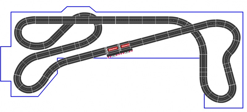

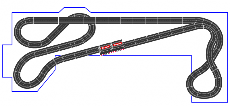

tiens quelques modifs :
Messages : 10.423
Date du message : dimanche 26 janvier 2014 à 22h56
firebird73 a écrit :tiens quelques modifs :
L'allure général c'est cool.
les 3 virages en r1
ca va être ennuyeux. 1- c'est serré 2- ils m'ont l'air identiques.
firebird73
Date du message : dimanche 26 janvier 2014 à 23h06
oui et ... non ... car si tu regarde bien : un même pilote passe soit en intérieur soit en extérieur donc 2 virages différents finalement
Ensuite le "pif-paf" est pour l'un en entrée et pour l'autre en sortie.

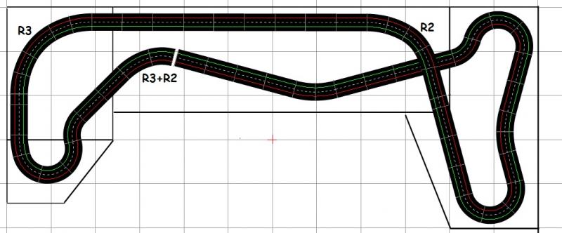

allez un dernier tracé au cas où Desmo89 voudrait investir dans des R2
Date du message : dimanche 26 janvier 2014 à 23h49
Citation :allez un dernier tracé au cas où Desmo89 voudrait investir dans des R2
Je crois que je n'ai plus le choix...
Il va falloir que j'y passe au R2/R3... puis des droites... puis des poignées... puis...

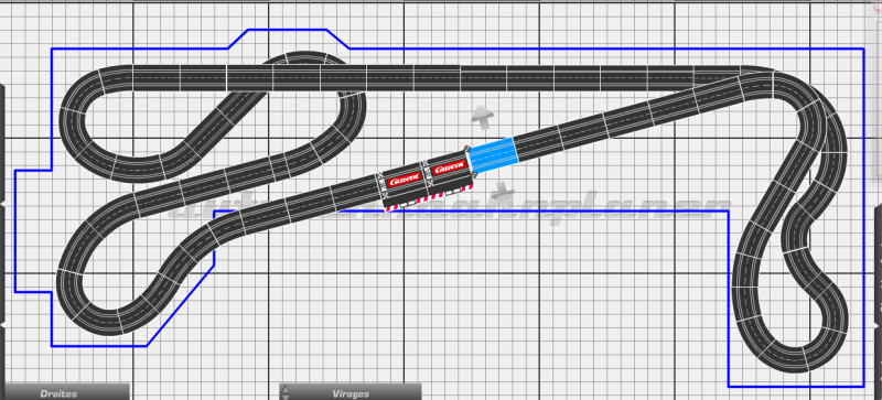

Sinon j'ai ça aussi:
Les deux pistes ne sont pas tout à fait de la même longueur, mais par contre ça me permet de re-découper le plateau et de gagner de la place dans ma pièce, les virages au fond à gauche peuvent être du type "lacets" en montée jusqu'au début de la grande ligne droite qui elle descendra.
Par contre il va falloir un pince pour ramasser dans le coin en haut à gauche.
En tout un grand merci pour tes propositions firebird73 !!
Message modifié le dimanche 26 janvier 2014 à 23h52 par Desmo89
Date du message : dimanche 26 janvier 2014 à 23h51
Dans le coin à droite, le virage du début de ligne des stands serait en dessous et non au dessus comme sur la copie d'écran.
et j'ai aussi de la place pour les stands vu que la piste du fond sera surélevée.
Message modifié le dimanche 26 janvier 2014 à 23h56 par Desmo89
Date du message : lundi 27 janvier 2014 à 06h43
Le dernier est sympa mais il ne forme plus un "8".
Ce qui implique que les 2 pistes ne sont plus égales...
Bonne continuation.
Amicaslotement.
firebird73
Date du message : lundi 27 janvier 2014 à 13h02
Citation :Le dernier est sympa mais il ne forme plus un "8".
Bonne continuation.
folgaz m'enlève les mots de la bouche
Refait la même chose mais avec un "8" à droiteDate du message : lundi 27 janvier 2014 à 13h29
Et la boucle en haut sur la gauche, fais-la plutôt passer sur la droite, pour un meilleur accès en cas de sortie.

Une version courte qui me permet de gagner pas mal de place dans ma pièce, 18,5m de piste

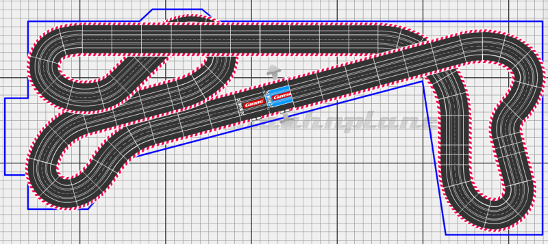

Une version plus longue 21,80m mais qui forcement prend plus de place
Date du message : lundi 27 janvier 2014 à 14h12
Citation :Et la boucle en haut sur la gauche, fais-la plutôt passer sur la droite, pour un meilleur accès en cas de sortie.
Folgaz, tu peux me donner quelques précisions, de quelle boucle parles tu exactement ?
firebird73
Date du message : lundi 27 janvier 2014 à 14h49
je suis pas fan de tes deux solutions pour la partie à droite
A gauche il faudrait voir ... mais l'idéal serait de soit monter la ligne droite soit abaisser la boucle qui passe dessous ...
Message modifié le lundi 27 janvier 2014 à 14h54 par firebird73
Messages : 10.423
Date du message : lundi 27 janvier 2014 à 14h56
firebird73 a écrit :je suis pas fan de tes deux solution pour la droite
A gauche il faudrait voir mais l'idéal serait de soit monter la ligne droite soit abaisser la boucle qui passe dessous ...
d'accord avec Firebird.
Faut voir que tu dépasses de ton plateau.
Penses aux bordures.

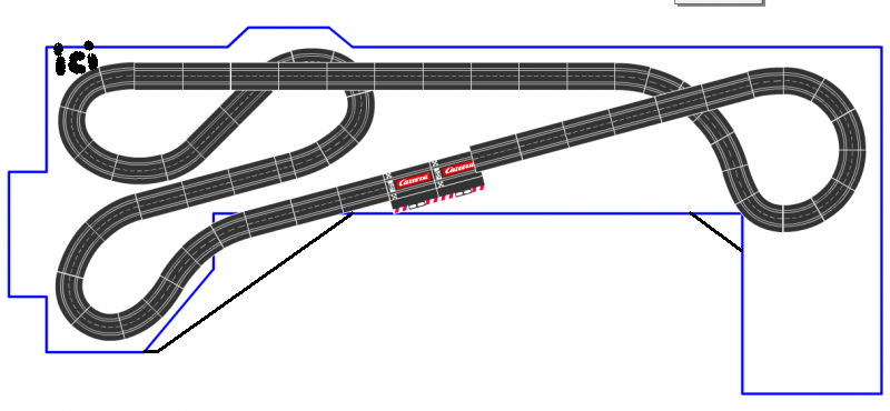

Il va te falloir aggrandir le plateau et donc, si tu peux pas tourner autour, les ramassages vont être plus compliqués (là où j'ai noté "ici").
Date du message : lundi 27 janvier 2014 à 15h03
J'ai corrigé à droite en prenant exemple de ton tracé
Pour la gauche, c'est plus compliqué à modifier, mais en jouant sur les niveaux ça peut être sympa
Date du message : lundi 27 janvier 2014 à 15h22
Tu as raison Gilou, avec les bordures c'est un peu juste, en tout cas avec les bordures Carrera et il y de grandes chances pour que je les fasses moi-même, il y à donc une toute petite marge de manœuvre...
Pour la modif du plateau je penses plutôt à ça, et pour le ramassage en haut à gauche... bah j'ai pas d'autres solution à part une pince de ramassage.
J'imagine, mais je me trompe surement, qu'en faisant une "montagne" qui monte en direction du coin en haut à gauche, grâce à la hauteur le ramassage sera plus facile, par contre dans le renfoncement de la porte...
Mais sinon de part votre expérience, les courbes semblent sympa ou non ?
firebird73
Date du message : lundi 27 janvier 2014 à 15h56
ce tracé peut-être sympa à condition de faire une "grosse" élévation à gauche genre lacet de montagne et dans ce cas il faudra redescendre avec la partie droite et donc inverser le pont à droite
