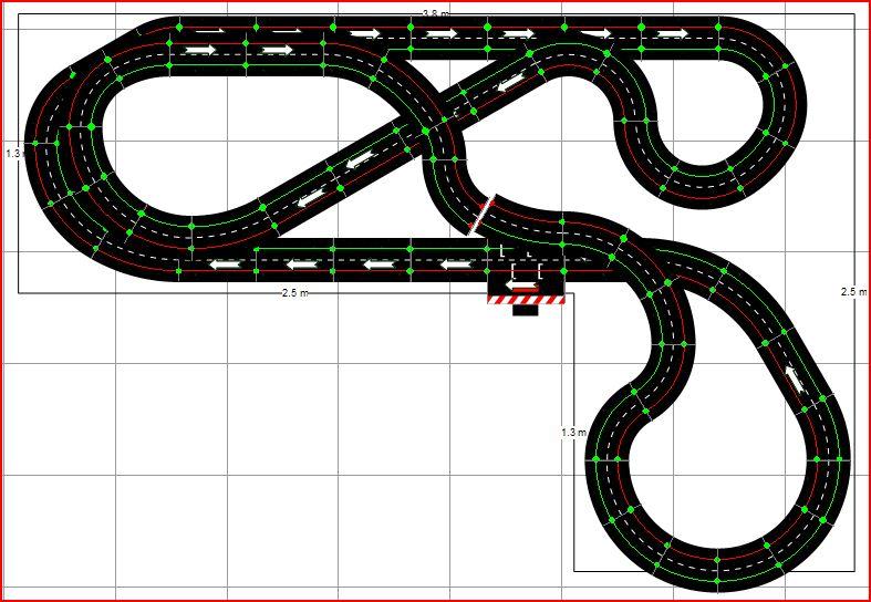

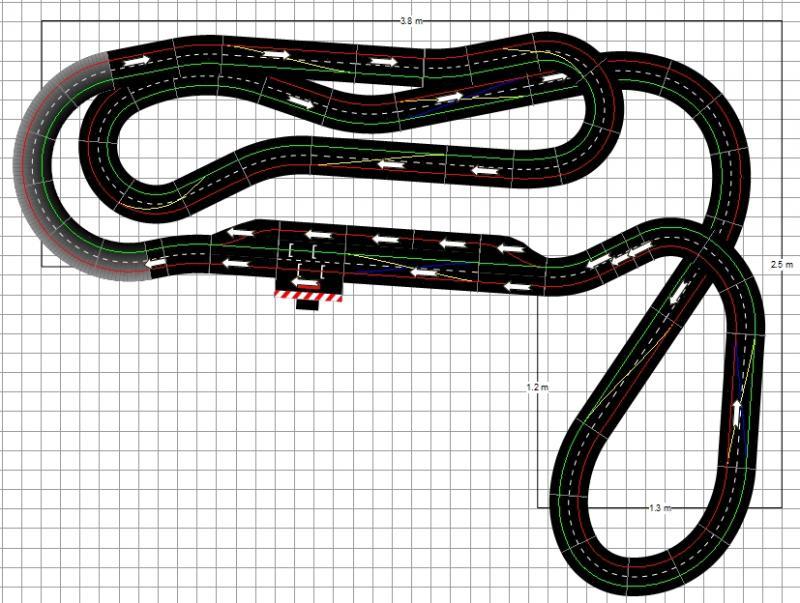

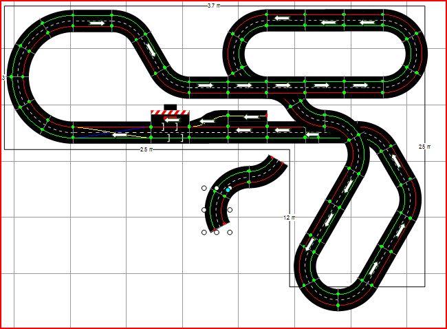

voila quelques idée de tracé
pour l'instant je ne possède que des virage 1/60 (x17) et 2/30 ( virage relevé), donc oui je sais les virages sont monotones !!
voila quand même mes idées :
(la je pense que sur la ligne droite du haut je vais faire l'inverse et sur-élever la ligne droite de chicane
merci de vos retours
si vous avez des idées de tracés n'hesitez pas ...
Date du message : lundi 30 novembre 2015 à 14h06
Bravo pour ces essais de tracés, cela progresse!
Alors je te dirais:
- que je préfère largement le deuxième tracé (je n'aime pas trop les petits ovales greffés sur les autres)
- que si tu as un espace de 3,8m de long, alors il faudrait peut-être un peu réduire la longueur du circuit (p.ex. tu retires un droit sur chaque ligne droite horizontale) pour avoir la place pour mettre des bordures et des barrières, parce que comme cela ça paraît un peu juste,
- que si j'étais toi je revendrais le rétrécissement et j'achèterais quelques R3 et R4 à la place

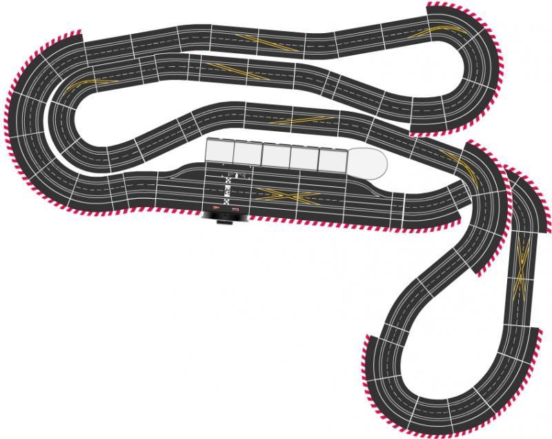

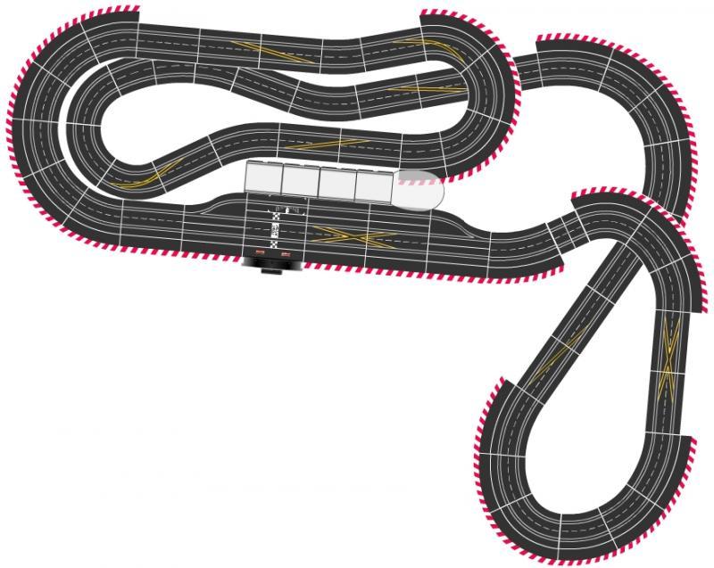

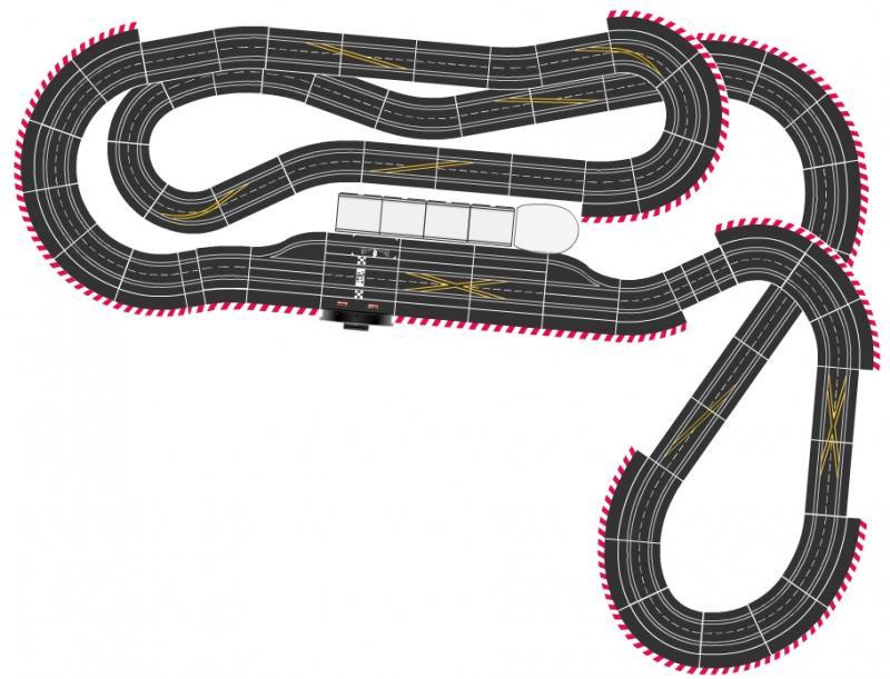

Suggestion numéro 1:
- Très fortement inspirée par ton deuxième tracé, mais avec des R2, R3 et R4 pour rendre le tracé moins anguleux, et avec quelques aiguillages de plus (peut-être trop, d'ailleurs?).
- J'ai conservé ton banking en R2.
- Par contre, j'ai inversé les niveaux: le petit ovale déformé passe sous l'autre piste (je l'imagine mieux comme cela au niveau du décor).
- J'ai cru comprendre que les dimensions de ton schéma sont dictées par celles de ton plateau (et pas par les dimensions de ta slot-room), donc je me suis permis quelques "débordements"
Version avec UR3.0:

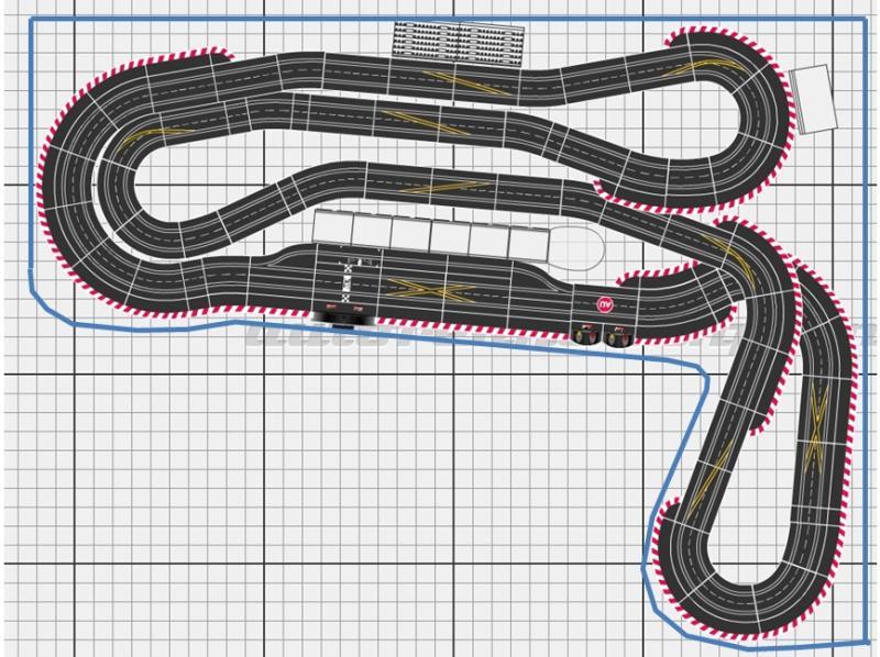

Version avec Autorennbahnplanner:
Sur ce dernier, j'ai mis quelques bordures à titre indicatif, de même que des bâtiments le long de la pitlane, à titre indicatif également.

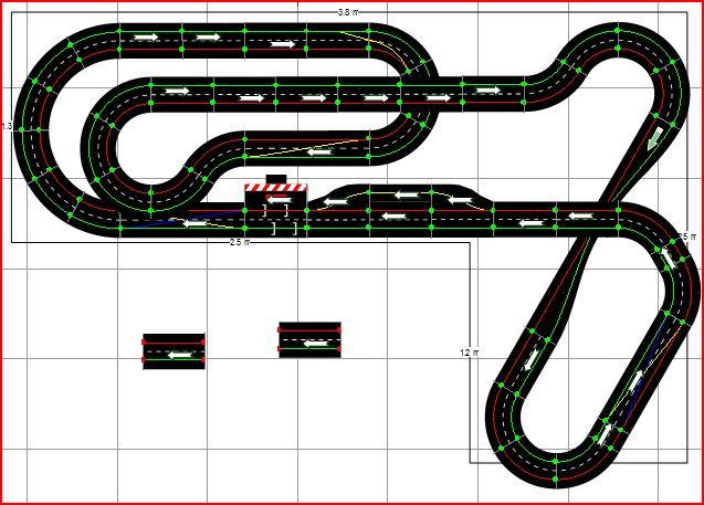

Date du message : lundi 30 novembre 2015 à 22h45
Suggestion numéro 2: toujours pour respecter au mieux ton idée, mais en dégageant un peu plus d'espace pour des bâtiments en bordure de pitlane, et en exploitant un peu plus d'espace au-dessus et à droite de cette pitlane.
Avec UR3.0:
Avec Autorennbahnplanner:
Voilà!
J'ai oublié de donner les longueurs de ces tracés:
- suggestion 1: 17,32-17,88m
- suggestion 2: 18,23-18,79m
PS: pas de suggestion 3 ce soir

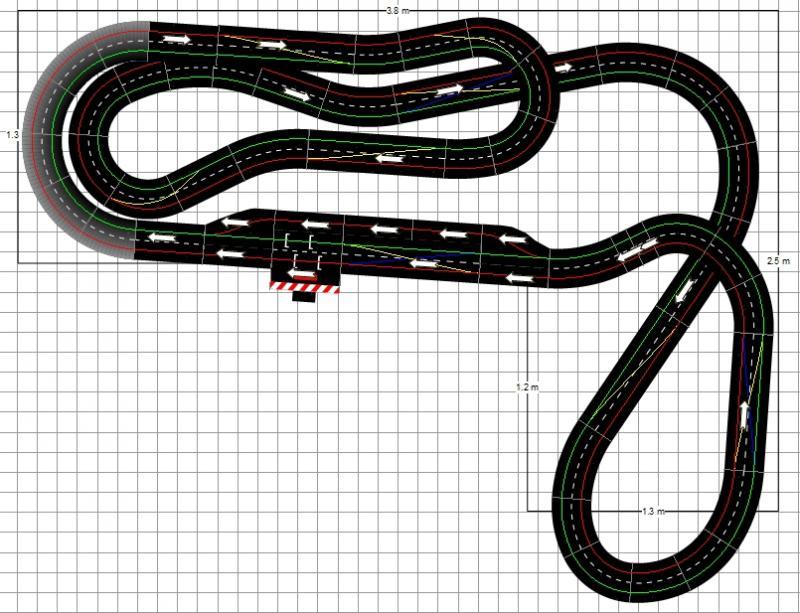

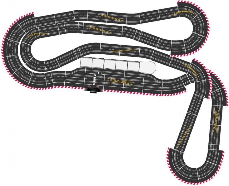

Date du message : mardi 1 décembre 2015 à 10h43

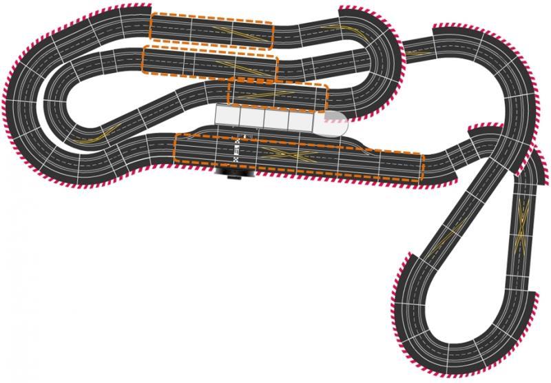

Par contre une suggestion numéro 3 ce matin , pour minimiser la superposition de rails.
Je peux aussi te la faire avec UR3.0 si tu préfères.
Avantages:
- moins de superposition de rails (il reste seulement les 2 ponts!)
- un rail droit avant entrée des stands (meilleure garantie de détection)
Inconvénient:
- l'encombrement passe désormais à 4,6m sur 3,2m (ceci dit, si ta slot room le permet, ce n'est plus vraiment un inconvénient!).
Si tu souhaites réduire l'encombrement, tu peux jouer simultanément sur la longueur des quatre segments entourés en pointillés (ce qui peut vouloir dire mettre moins d'aiguillages, réduire la pitlane etc ...).

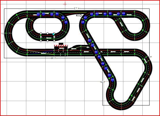

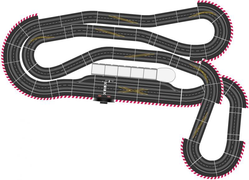

Alors si tu souhaites remédier à cela, voici trois autres propositions:
- Suggestion numéro 4 (encombrement: 4m x 3,2m)
- Suggestion numéro 5 (encombrement: 4m x 3,25m)
- Suggestion numéro 6 (retour vers l'encombrement initial: 3,85m x 2,85m)
Si tu veux le détail des rails utilisés pour une des variantes, je te les enverrai très volontiers!

Date du message : mercredi 2 décembre 2015 à 19h48
b_julien a écrit :
ca devient dure de faire son choix
Alors, mon petit avis personnel: je prendrais la suggestion n°5.
Et si j'avais 4,30m de longueur disponible (je ne sais pas si c'est le cas pour toi!), je rajouterais un rail droit sur chacune des 4 sections parallèles, ce qui donnerait la suggestion n°5bis que voici:
(pour faire plus joli et plus fini, j'ai affiné le placement des bordures et leurs extrémités, ajouté un garage dans la pitlane, des tribunes, des stations de recharge pour des poignées Wireless etc ...)
Evidemment il faut vérifier l'espace disponible, le ramassage etc ... selon les installations dont tu disposes.

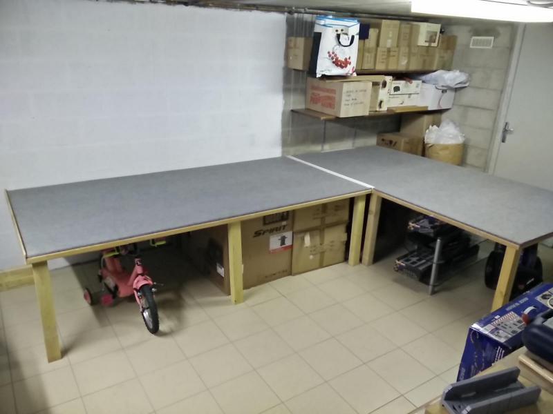

b_julien
Date du message : vendredi 1 janvier 2016 à 22h54
Salut a tous
Pour commencer "Meilleurs voeux"
Alors pour faire simple, j ai fini de monter mon plateau et maintenant il faut que je me décide sur le trace
Voilà une foto
Pour info dimension
3.75 *2.50

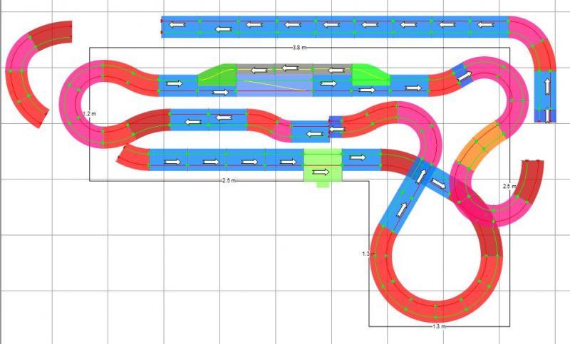

b_julien

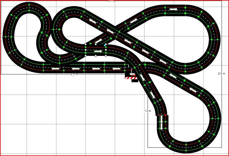

Date du message : mardi 5 janvier 2016 à 14h38
bonjour
voila quelques exemples de tracés réalisés pour essais en dur ce week end
littleben je n'ai pas réussis à trouver tous les rails pour faire ton circuit c'est pour cela que je suis repassé sous UR
J'aime bien le second mais je trouve qu'il manque de ligne droite !
si vous avez des idées ou avis ...
2 1/30
6 2/30 banking
12 2/30
17 1/60
6 3/30

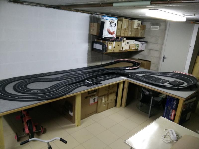

Pour donner suite au poste voilà la première piste que j ai monté
L idée c est juste de recommencer a faire joujou avec mes petites voitures .... (Dixit ma femme) mais c vrai que c est sympa même si le trace est basique ( j ai pas tous les rails pour faire les super circuit de ben)
Ce we je branche Le PC
benf07
Date du message : jeudi 18 février 2016 à 09h21
Très beau plateau. Circuit intéressant, j'adore le grand virage relevé, il donne envie !
