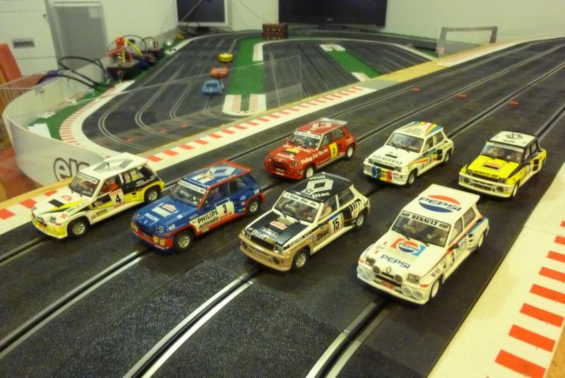

petite photo de mes R5 SCX, par contre je ne suis pas sûr que l'on trouve encore ces modèles chez nos revendeurs (que ce soit spirit ou SCX)

Ainsi, en restant dans des modèles plastiques de grandes marques commerciales, il y a au moins le choix entre la Turbo et la MaxiTurbo (comme on peut le voir sur la photo de Jean-Philippe).
