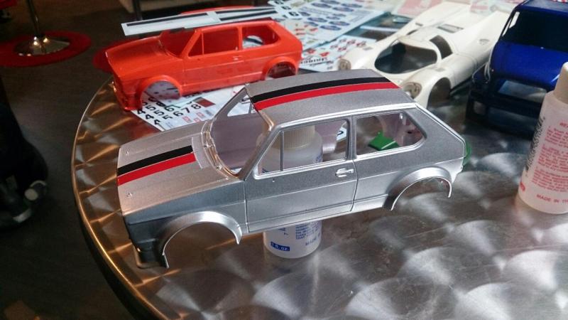

tout est dans le titre !!!! …. Quand on a "merdé" sur la peinture …. maintenant comment la décaper ???
peinture Tamiya ….. une méthode moins fatigante que le ponçage ?

Si c'est encore relativement frais, un bain de liquide de frein dot4, tu surveilles et tu brosses de temps en temps avec une brosse à dents jusqu'à ce que tout soit parti

oui frais mainteant …. et pas de liquide de frien …

Par "frais", disons que tu as quelques jours. Ensuite le dot4 c'est vraiment pas dur a trouver ... Faut savoir ce que tu veux

Tu peux faire la même chose avec de l'alcool à brûler, ou encore du Glanzer ...

j'ai entendu parler de décapfour puis mis dans un sachet hermétique ou plastique servant aux aliments avant d'aller au congélateur. Puis 24 heures dans le sac.
Maintenant, je n'ai jamais tenté.
Par contre, le liquide de frein dot4 pour Citroën ça marche du tonnerre, même sur de la vieille peinture.

J'ai vu un post sur des maquettes military .. decapage à la lessive en cristaux de soude …
quelqu'un aurait fait un essai avec cette technique ?

j'ai entendu parler de décapfour puis mis dans un sachet hermétique ou plastique servant aux aliments avant d'aller au congélateur. Puis 24 heures dans le sac.Maintenant, je n'ai jamais tenté.
Le DOT 4 fonctionne tellement bien, qu'il est également redoutable sur une peinture d'automobile échelle 1.(c'est assez connu,mais je m'égare

L’alcool à brûler en laissant tremper sa caro dedans quelques temps, fonctionne parfaitement. Et par la suite pas de risque de réaction néfaste avec une quelconque peinture dû à des décapants improvisés.

En parlant de décapant improvisé, mieux vaut éviter le glanzer, il me semble que l'un de nous en a fait la triste expérience récemment,
en fabriquant une "carrosserie molle"...

Gelan a utilisé une combinaison alcool suivi de décap'four pour préparer sa R8 de la proxi:
https://www.franceslotforum.com/forum/messages.html?page=33&idsujet=1523105&pgi=0
Tu peux peut-être le contacter pour qu'il te dises plus en détail comment il a fait…

le DOT 4 de chez citroen fonctionne alors pourquoi chercher ailleurs

Euh le "DOT 4", c'est jamais qu'une norme de température avant ébullition du polyéthylène glycol qui compose le produit (de 230° quand il est "sec" à 155° avec +- 4% d'eau absorbée )
et je serais surpris que "Citron" fasse fabriquer le sien exclusivement : deux marques répandues que l'on trouve facilement en accessoirie auto/moto : Bendix et Motul...

Glanzer ou liquide de frein (faut faire gaffe quand même, car ça peut ramollir la carrosserie). Perso, je laisse tremper 15mn, je brosse, je trempe, je brosse, etc.
Une fois, ça ne partait pas, j'ai fait tremper toute la nuit et… la carro a survécu
…mais comme d'autres ont eu des mésaventures : méfiance !!

C'est bon j'ai pu un peu récupérer mon erreur ..

j'ai utilisé du décapant universel Syntilor sur une carro en résine... ça va nikel, mais il ne faut pas insister sur le temps... vite rincer à l'eau...
