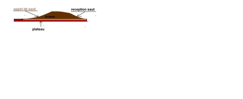

pas forcément , selon les envie de chacun en fait si les bosses rentre légèrement dans la planche c'est pour évité que le guide bloque d'un coup sec et casse le suport
en gros comme ça et les bosses vissées par dessous

mann72 a écrit :Pour avoir le OffRoad SCX où les obstacles sont possés fixés sur la piste, je pense que cela vaut le coup d'essayé de faire de même en bois. Ca passe au niveau du guide et ça permet de moduler les obstacles à ta convenance plus facilement. J'imaginerais bien en fait une piste en bois, tressé intégralement, où tu pourrais mettre des bosses que tu veux, là où tu veux ... ou paspas forcément , selon les envie de chacun en fait si les bosses rentre légèrement dans la planche c'est pour évité que le guide bloque d'un coup sec et casse le suport

je ne connais pas le offroad SCX ( jamais réussi à en dégoter un à prix raisonnable), mais une question :
si tu veux faire décoller les quads, tu penses que çà restera "jouable"
faudrait pas que le quad sorte à chaque réception
sinon, l'idée me plait bien

Ben en fait , c'est sur que au pilotage ça searait pimenté
c'est le but de cette idée etre le plus proche de la dicipline
après pour les moin gourments , tu peut éssayé avec des bosses fixes et apres une fois , les quads bien en main évolué le tracé et les types de bosse
et pour les rdécollage et réception si les bosse sont en lignes droites c'est bon ça passe
j'avais fait un teste sur mon anciènne piste bois TROPHEE ANDROS ,et ça m'avais bien plus
a part que la bosse "test" etait en styrodur et forcément pas top , alor que ci c'est en bois pas de problème ,
et puis l'arrete ds bosse n'est pas obligé d'etre coupante un poil arrondi serais bien

j'ai poussé un peut mais en arrondisant un poil la crète de la bosse il y a plus de chance que le quad reste dans le slot
j'ai aussi fait un teste a vide avec mon QUAD "POWER SLOT " sur une bosse styrodur fait main et un slot et ça me parais correcte

non je n'en ai pas fait , mais je vais en faire , donc le principe est simple les bosses seront obligatoirement en ligne droite assé longue de façon a avoir le meilleur impulsion et reception .De façon a ce que le guide reste bien dans le slot et que le quad ne parte pas en travers en revanche il nefaut pas hésité a enlevé le poids du quad et de bien plombé le bras de guide et la ça sera BERCY pour tout le monde
La je parle juste pour une bosse simple , apres pour une mini double sur 20cm c'est bon
il y a les oups a ne pas oublié mes les oups ça ne saute pas mes ça pimente la course et le pilotage
"OUPS" succession de petite bosse sur 100m voir plus en vrais

les bosses interchangable oui ça peut se faire a condition d'avoir la meme taille a la base
ex: une bosse simple pourais se changé avec une bosse camel
une bosse table contre ,une bosse double
et comme ça vous aurez le meme tracé sauf si extanssion , mais modifié les bosse pour un tout autre pilotage
d'ailleur il va me falloire acheté d'autres quads pour avoir une belle ligne de départ
ah oui de plus que en BLST une grille de départ ça peut se faire grace a un sistème d'aiguillage mais sans l'aiguille juste
l'aimant qui ramène la grille dans la planche comme ça pas de faut départ

Hier soir je m'ennuyais autour du circuit et j'ai décider de me faire des appel en carton pour sauter avec quelques voitures.
IL en ressort que si les autos sautent droit, elles atterrissent dans le slot. Par contre, attention aux réceptions foireuse car le guide viens s'enfoncer et marquer la peinture, voir pire, déchirer le cuivre
Donc peut être que de la tresse serait une bonne idée.

merci Arnaud , mais pas de souci si c'est de la tresses ou meme du cuivre et des bosse en bois :)
oui Elodart , en fait il faudrais faire des rainure dans la planche de façon a ce que les grilles une fois tombé a la mise de départ ne gène en rien .
Et posé une grille devant chaques pneus du quad mais pas au niveau du slot
