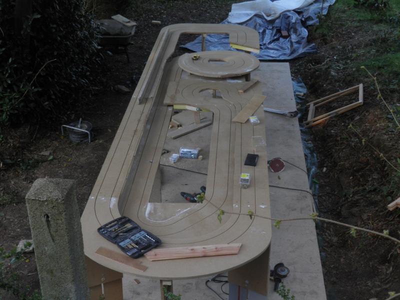

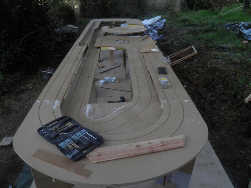

Salut à tous

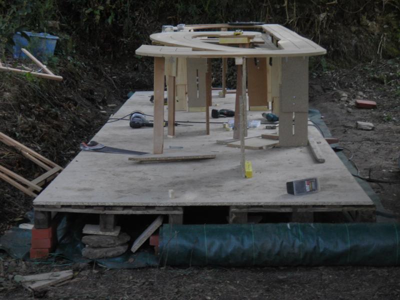

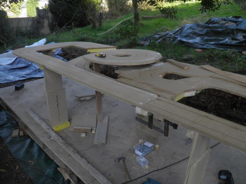

Il est grand temps de déterrer ce vieux post.Ma piste en avait besoin
Donc à force de négo. avec ma chère et tendre (pour un local) et bien nous avons trouvé un compromis Dehors Bon ben c'est mieux que rien..

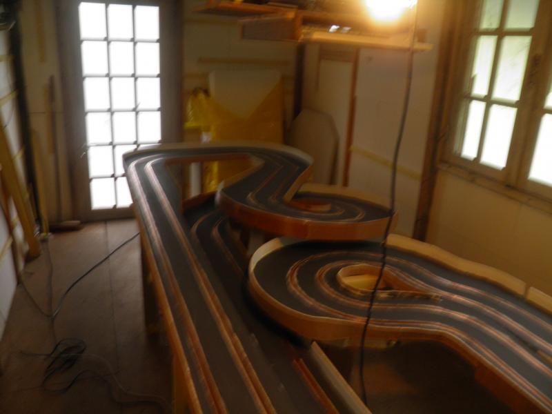

J'ai repris les travaux depuis 2 semaines environ et voici quelques photos..
Le fait de se retrouver dehors fait qu'il doit etre démontable non pas tous les jours mais 1 fois dans l'année
Place aux photos

Salut tout le monde

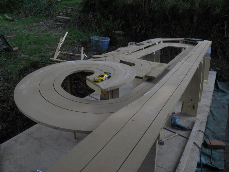

Sympa ton projet
Bon dehors, comme tu le dis c'est mieux que rien, mais démonté une fois par an , il sera waterproof ou à l'abris de la pluie
Si je comprend bien tes photos, tu élargies tes virages, pour faire de beaux travers, bonne idée, mais sur l'escargot tu t'arrête au tout début de la ligne droite, tu devrais continuer sur au moins 50 cm, voir plus, car il faut des fois du temps, après une belle glissade, pour qu'une voiture se remette en ligne
Bon courage pour la suite

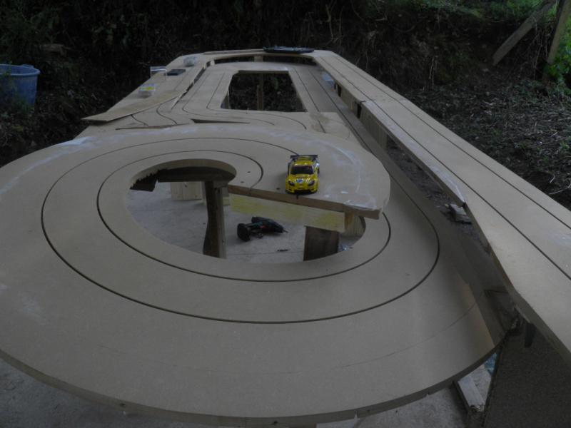

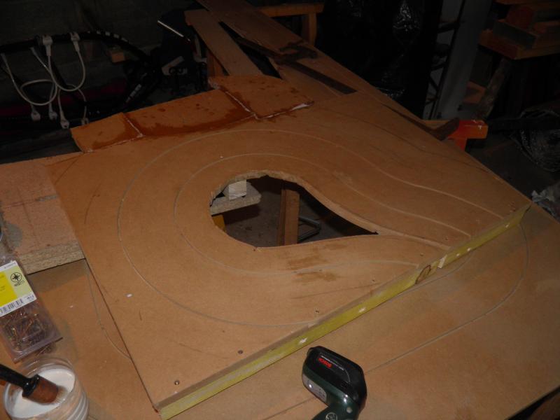

Est-il possible de mouiller du MDF pour le travailler sachant que ma partie a modifier a un rayon assez petit ? ( il s'agit de l'escargot )
Message modifié le jeudi 12 avril 2012 à 16h51 par rayann

Le médium , c'est comme le carton , si tu le mouilles , il va gonfler .
Et ce n'est pas en le mouillant que tu vas le rendre maléable , c'est une une FAUSSE idée reçu .
La seule manière de le cintrer , vu ton épaisseur , c'est de le rainurer par le dessous .

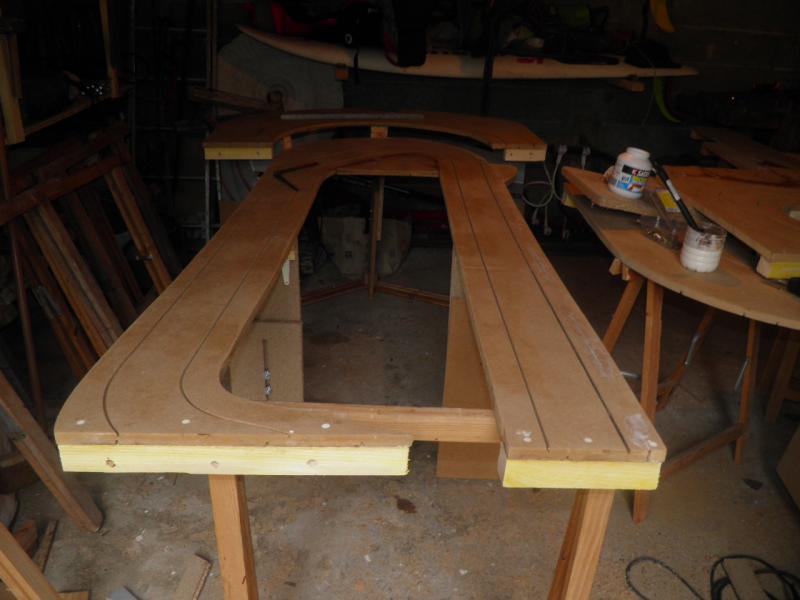

Je cherche un produit pour faire des bordures style comme ca
J'ai des courbes assez sérrées comme l'intérieur de l'escargot.Je pensais à l'isorel mais pas suffisamment souple le médium 3mm idem le verre organique trop cher....si vous avez des idées

Donc , pour les bordures tu peux prendre du contre plaque cintrable , uniquement chez les négociants en bois , j'en ai au boulot . Le standart est en 2500x1200 fil long ou 1200x2500 fil travers ep.9mm .
C'est a dire que tu peux faires des bandes de 2500mm ou 1200mm , dans ton cas , ce seras du fil travers . Le prix est d'environ 20 euros du m2 . Je te dis ça demain plus préçisement .
Si tu veux plus épais , il faut coller les bandes entre elles une fois que tu leur à donné la forme mais du 9mm ça suffit . A Maurepas , c'était du 9 , et ça n'as jamais cassé .

Les bordures de ces pistes (sur ta photo une Revell Grand-Prix 222' = 67,67m) étaient constituées de 2 épaisseurs de contreplaqué de 6 à 8mm rainurées verticalement (pour prendre la forme) et collés rainure contre rainure pour avoir une face lisse de chaque coté.

Après réflexion, discussion (avec ma femme)le circuit sera à l'emplacement prévu c'est a dire dehors comme convenu mais avec une grande différence par rapport au tout début puisque je vais pouvoir lui installer un toit.En gros une cabane Chose qui n'était pas prévu au départ puisque j'envisageai juste de couvrir le circuit pour le protéger des intempéries.(rare en Bretagne)
J'envoie des photos très bientot

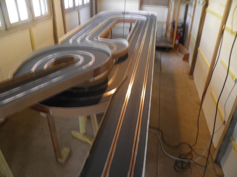

Date du message : dimanche 15 avril 2012 à 19h42

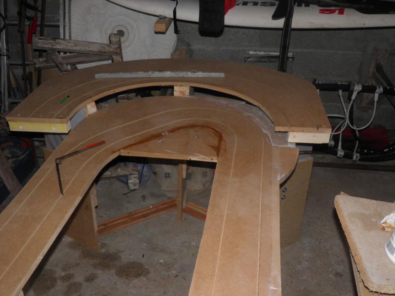

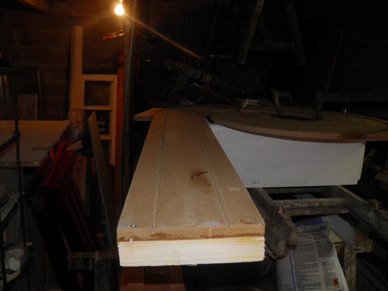

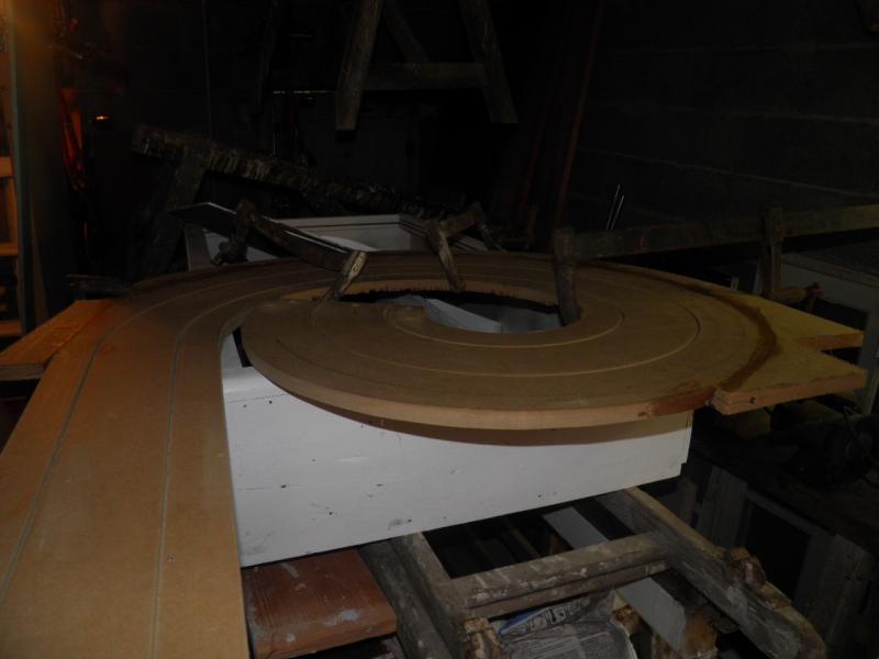

Avancement du circuit en images

Bravo, ça c'est du costaud!
Le plus dur maintenant c'est de monter la maison autour.
bon courage pour la suite.

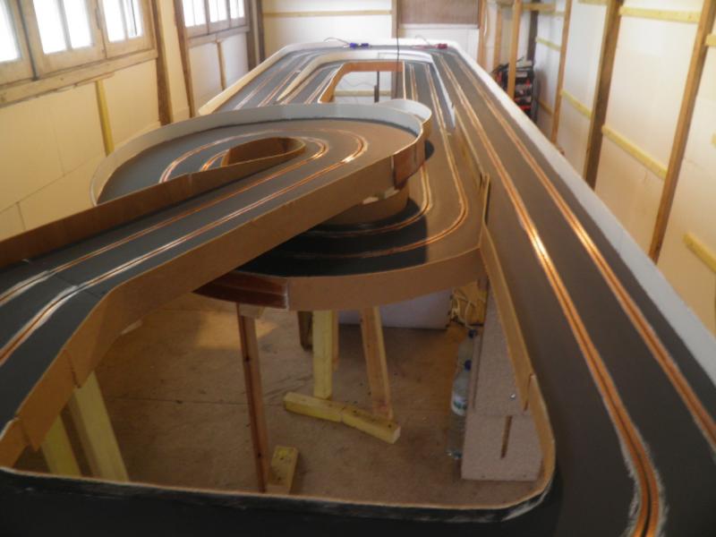

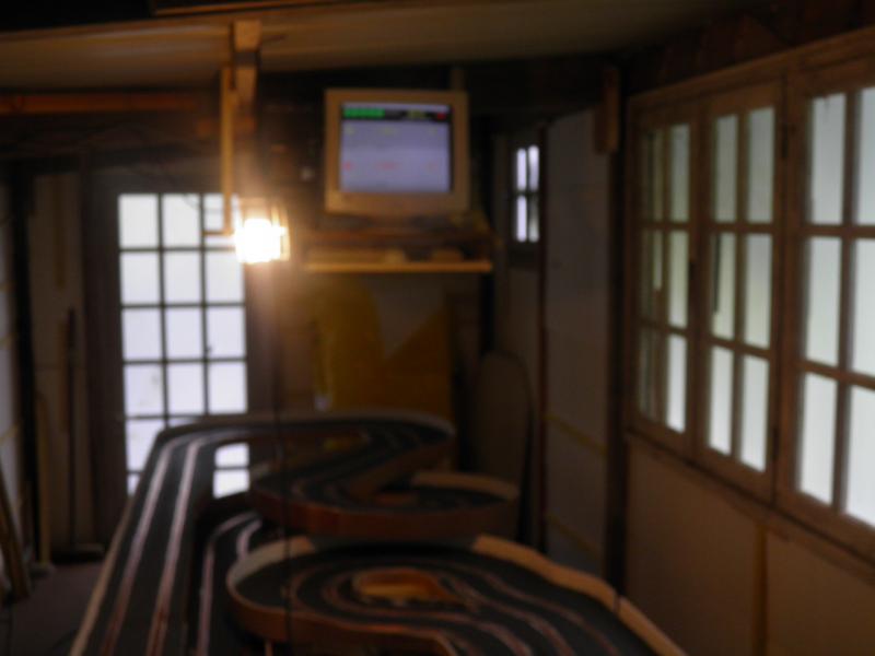

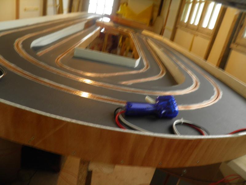

Avancement des travaux..Le circuit à trouvé sa petite cabane en cours de finition comme le circuit d'ailleurs.Reste la déco et quelques détails...
Pour la détection j'ai pris des cellules qui détectent le passage des guides via ur30.
J'ai eu peur au début que le circuit soit trop technique et en fait il est très agréable..L'escargot est un régal
Quelques photos un peu flou mais bon...

Superbe piste

tres jolie bravo bonne continuation et bon slot
