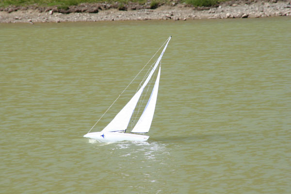

Salut F5JFS, je me suis rendu sur ton sit miniboats et j'ai été impressioné par tes réalisations, je suis moi même passioné par le modelisme naval, et plus particulierement par la voile rc, j'ai beaucoup pratiqué la classe M sur Paris avec à l'epoque, des grands noms comme JP Jahan, que tu dois connaître.
je m'y suis remis récement avec un voilier de la classe 1m, le voyager de chez Thunder Tiger.
Il faut savoir qu'il navigue à un peu près la même altitude que mon circuit slot, c'est à dire vers 2500m!
Je projete de faire l'acquisition d'un Micro Magic, alors si tu as quelques tuyaux pour moi, je suis preneur!
Quand à ton Open 60, il est tout simplement magnifique !
Je conseil à tout le monde ici d'aller faire un tour sur ce site, rien que pour le plaisir des yeux, ça change des petites voitures!!! ![]()
