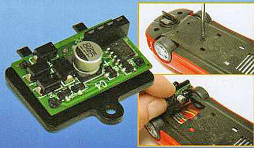

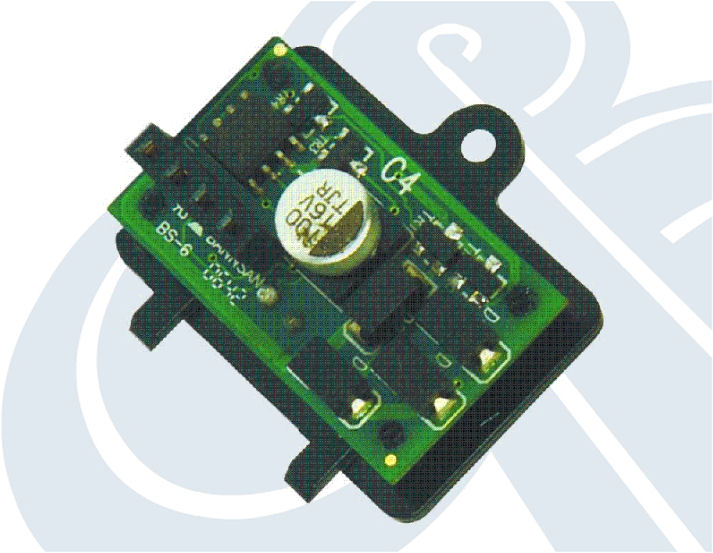

La DPR est positionnée à l'horizontale !!
Elle ressemble à cela :
Dorénavant, le connecteur de fils a changé, il est blanc et est situé au centre, la diode juste en dessous...
Une autre vision de cette puce et de son montage (via Scalextric) :
A moins de désolidariser la diode et de la rallonger, elle est uniquement positionnable à l'horizontal.
Steph
