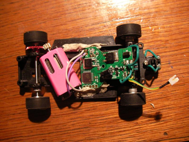

quisent
Date du message : samedi 16 octobre 2010 à 09h32
Ci-joint la photo dans l'état actuel. Pour l'instant, seuls la tresse et le moteur sont branchés, les phares attendant la résolution de mon problème...
Encore merci pour votre aide
Quisent
loloslot38
Date du message : dimanche 17 octobre 2010 à 20h15
Salut
Meme si ta puce ne ressemble pas a celle que j'ai
le branchement me semble correct.
sinon es tu sur que la puce est une carrera 132
a plus

quisent
Date du message : dimanche 17 octobre 2010 à 20h54
Bonsoir,
Je n'ai pas de doute sur le fait qu'il s'agisse d'une Carrera, et je pense également que le branchement est OK. La dernière fois, il m'a suffit de changer la puce pour que tout rentre dans l'ordre.
En fait, je pencherais plus volontiers vers une erreur de manipulation induisant soit une destruction d'un des composants sensible à la chaleur soit une décharge de condensateur.
Au pire, je changerai la puce, mais j'aimerais bien comprendre l'origine du problème, parce que deux puces par voiture, ça commence à faire un peu cher...
Personne d'autre n'a eu ce genre de déboire?
loloslot38
Date du message : lundi 18 octobre 2010 à 08h20
quisent a écrit :
Bonsoir,
OK donc
une autre idee
lorsque tu poses ta voiture sur la piste , le moteur est a fond.
as tu essayé de deprogrammer ta voiture cad appuyer deux fois sur la manette ?
a plus

quisent
Date du message : lundi 18 octobre 2010 à 20h46
YESSS!
En fait c'était ça (programmée à fond d'origine ou suite à un défaut de manip), mais avec également une inversion de l'interrupteur et des câbles de tresses (il m'a fallu mettre la voiture à l'envers et changer de position l'inter pour la reprogrammer).
Un grand merci pour ton aide attentive.
Bonne soirée à tous,
Quisent

loloslot38
Date du message : mercredi 20 octobre 2010 à 11h04
quisent a écrit :
YESSS!
Salut
et bien je suis content que tu ais resolu ton pb.
pour l'anecdote, j'ai un circuit a la fois en digital et analogique (c'est a dire que j'ai la black box pour le digital et une alim variable pour l'analogique)
lorsque j'ai installe le systeme digital sur mon circuit, il mettait impossible de programmer mes voitures car je les avait mises dans le mauvais sens de circulation
j'ai mis du temps pour comprendre que en digital il y a forcement un sens de circulation pre defini car sinon tu alimentes ta puce a l'envers et donc si elle est dans le mauvais sens, tu ne peux pas la programmer.
a bientot
