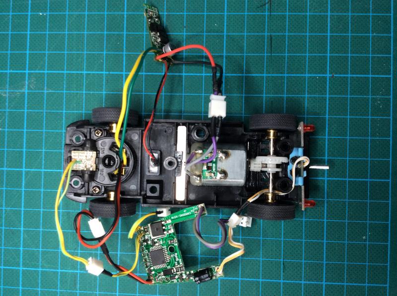

Je voulais juste vous faire partager ce que j'ai fait pour digitaliser des voitures carrera (déjà digitale) sur du scalextric. Mon problème était que d'enlever la puçe carrera rendait inutilisables les lumières des voitures. J'ai donc décider de tester les 2 puces en même temps. La cerrera qui s'occupe des phares et la scalextric qui s'occupe du moteur et des changements de voies. Ça marche super. Je vous mets un petite photo du montage. Dans cet exemple il ne reste pas beaucoup de place !!!!

Bravo, pour cette tentative aboutie,
il ne reste plus qu'a mettre une 3eme puce, pour s'occuper du chien,
