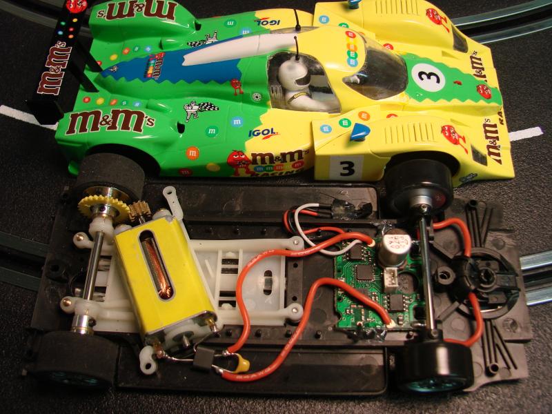

bonjour,
moi je fixe la puce à la colle à chaud
photo du montage sur ma Lola

Bien vu le petit point sur les côtés qui ne crée pas de sur-épaisseur.
Je vais tenter. Parce que sans rien j'ai peur que les vibrations de la puces n'influent sur les performances de l'auto.
