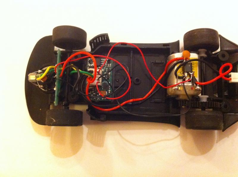

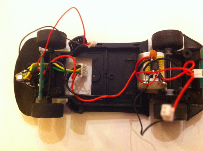

Suite des explorations pour la puce Carson :
Je joins des photos pour les soudures prise d'éclairage
j'ai changé la puce même probléme je pose la voiture pour la programmer elle avance d'emblée par à coups phares allumés ,impossible à régler;
Ca me rappelle un souci de réglage carrera ,mais je ne retrouve pas ,mauvaise manip?
Si un spécialiste du Digital Carrera a la réponse je suis preneur.

Hello,
je connais pas, donc très bien placé pour en parler. cela ressemble à une mise au courant forcée, inopinée, jusque là, très facile.
sur la photo les branchements moteur sont pas net, tu as bien tout écarté du moteur, et sur le moteur, il n'y a que les fils de la puce, pas de raccourcis improvisés ?
Amicalement
Didier
P.S. une position comme sur le carrera ? digital - analogique ?
P.S. 2 essayer un branchement en l'air avec une puce carrera, si tu as.
