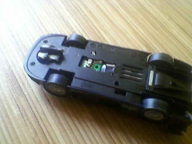

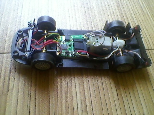

J'ai utilisé la puce Carrera Digital 132 Décodeur Evolution HotRods 1/32.
Je n'ai pas eu besoin de retirer le pilote par contre j'ai coupé le support de la plaque métallique et de l'aimant pour abaisser la puce. Tout rentre et est maintenu par le dessous des sièges.
Je mets une photo demain.
A bientôt.
CircuitZ

Date du message : dimanche 3 janvier 2010 à 10h35
Comme promis, voici des photos pour illustrer mes propos d'hier.
CircuitZ
