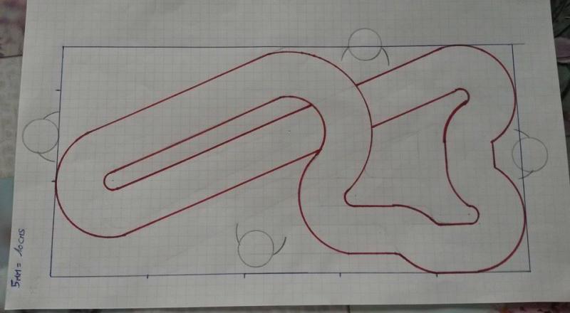

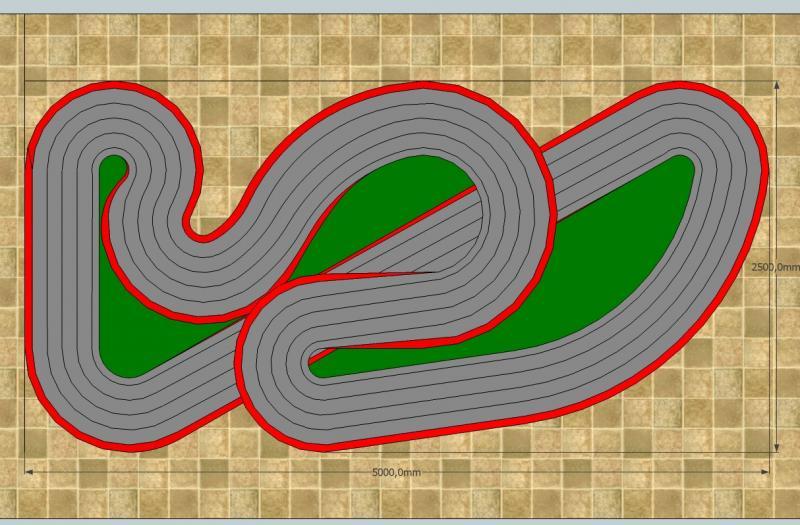

En dehors du tracé par lui-même, à mon avis ça ne rentre pas.
Je t'avais dit qu'il fallait du papier millimétré, car avec du papier quadrillé de mémoire les carrés...ne sont pas carrés...
Et si tu veux un truc précis, surtout que tu veux une taille très précise, il faut faire ton plan au 1/10°.
J'ai tenté de remettre ton plan à l'échelle mais c'est peu précis car tu as fait une photo et non pas un scan.
Du coup la vue est en perspective.
Il semble qu'il manque 20cm en longueur quand je le recadre sur 2m50 en largeur. A vérifier.
Voici les cotes que j'utilise particulièrement en courbe:
Entre-voies 10cm
Rayon minimum 15cm
Distance voie extérieur/bord extérieur 15cm strict minimum.
J'ai récemment élargie mon ancienne piste qui n'avait que 10cm pour la passer à 17cm d'élargisseur et certaines autos touchent encore !!!

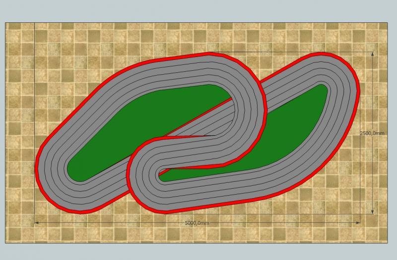

Je vais tenté un plan mais si c'est trop long ce soir je ne peux rien faire avant 2-3 jours...
